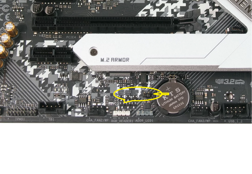

    Płyta do reklamacji. Sprawdź jeszcze czy zworki są prawidłowo m.in. od resetu CMOS.

    Asrock x570 Steel Legend nie startuje - brak reakcji na power
    CLRCMOS, 2pin. jumper lewa strona bateryjki

    Tak zworki są ok, co do pamięci to jest zgodność na stronie corsair, na stronie asrok brak aktualizacji. To cza będzie zrobić zwrot.
