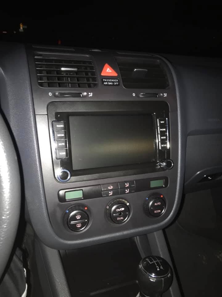

    Kupiłem ostatnio radio i było założone parę dni temu. Zauważyłem że po 10/15 minutach radio się wyłącza i aby go załączyć z powrotem należy:
    -zatrzymać się i wyciągnąć kluczyk ze stacyjki i poczekać parę minut
    lub
    -zatrzymać się i wyciągnąć bezpiecznik z pod maski
    Macie jakiś pomysł jak temu zaradzić?

    Sprawdź multimetrem jakie masz napięcie ładowania możesz sprawdzić na gnieździe zapalniczki. Radyjko się całkiem wyłącza czy przechodzi w stan uśpienia?. Odpal auto na luzie i odczekaj 15-20 min sprawdź czy na postoju z działającym silnikiem też się po czasie wyłączy. Akumulator ile ma lat. Kable sam łączyłeś czy razem w zestawie miałeś gotową przejściówkę adapter?

    Radio na postoju również się wyłącza, aku był wymieniany w tamtym roku. Kable byly lutowane bo poprzednik golfa jakiś geniusz uciął kable w kostce ISO. Radio się całkowicie wyłącza, napięcie będę w stanie sprawdzic po puludniu

    Przecież widać na foto ,że to nie PSA tylko VW.
    CAN podłączony prawidłowo ?
    Przy radiu jest wogóle CAN emulator czy jest tylko analog ?

    Do radia jest sama kostka i kable do ISO, tylko ze ja je lutowałem jak mówiłem wcześniej

    W/g mnie masz uszkodzone radio. Dla pewności dodaj zdjęcie naklejki z radia i kostek połączeniowych.

    Sprawdź podłączenie do ISO, wygląda na to ze radio nie widzi zapłonu i po 10-15 minutach grania na "parkingu" wyłącza się dla oszczędzania akumulatora :D , ale może się mylę.
