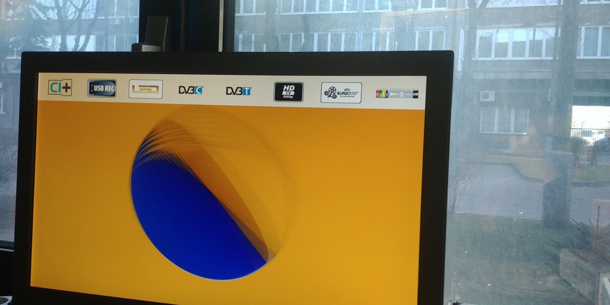

    Przepraszam jeżeli nie w tym dziale.
    Sharp 22Ls240
    Jak wyłączyć ten pasek u góry ? Nie ma bezposresniej opcji w ustawieniach. Sharp 22LS240 - Jak wyłączyć pasek informacyjny u góry

    https://www.elektroda.pl/rtvforum/topic2479144.html#11829388
    Ale jest czas wyswietlania menu.Probowac .Wymiana softu moze czasami zaszkodzic .

    Zawsze można wczytać soft, po wczytaniu softu pojawi się ekran pierwszej instalacji.
    Instrukcja wczytywania softu:
    1. MB62 en. bin, mboot.bin and usb_auto_update_mb62.txt documents should copy directly
    inside of fl ash memory ( not in a folder).
    2. Put fl ash memory to the TV when TV is powered off.
    3. Power on the TV by main switch and press OK in remote control continuously during 3 -4
    seconds. Then led will start blinking (red / green) quickly.
    4. If First Time installation screen comes, it means software update procedure is successful
