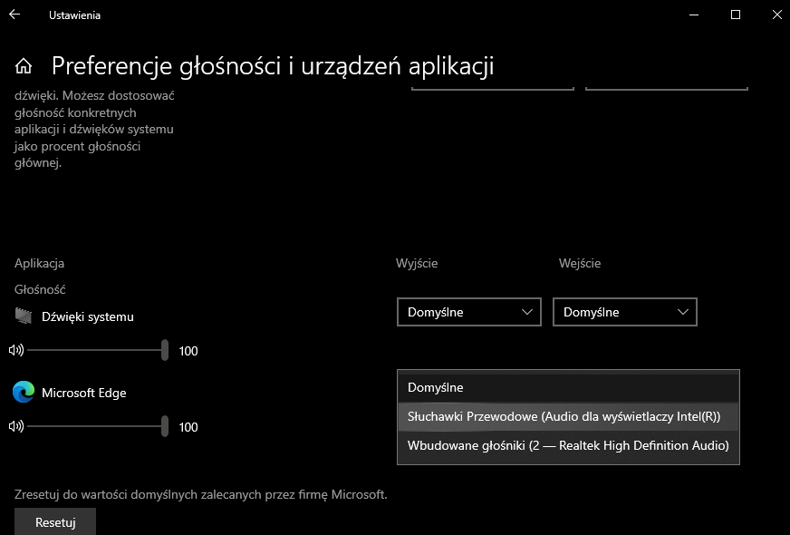

    Cześć,
    najpierw "architektura":
    Lenovo W520, dźwięk nVidia HD Audio, Windows 10, inne chyba nieistotne.
    Podłączony TV via DisplayPort (z przejściówką na HDMI) dźwięk jest, wszystko hula!
    Ale...
    Chciałbym aby dźwięk z przeglądarki Edge (lub innej) był wysyłany via DisplayPort na TV, a dźwięk z Chrome (domyślnej przeglądarki) był odtwarzany na głośnikach laptopa.
    Pomożecie?

    W opcjach dźwięku:
    Jak odtwarzać dźwięk z Edge na TV i z Chrome na laptopie?

    Szkoda że ustawienie nie jest zapamiętywane.
    jest do tego jakiś skrót żebym się nie musiał przez całe menu przekopywać?

    Wątpię. Przeglądarkę za każdym odpaleniem OS trzeba wystartować od zera, a co za tym idzie jej ustawienia co do wyjścia audio.
    Musiałbyś zgłosić takie uwagi firmie Microsoft, która jest autorem "interfejsu" i odpowiada za jego funkcjonalność.
