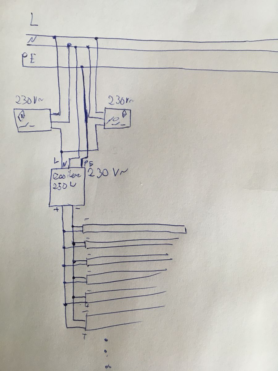

✨ Użytkownik planuje zainstalować oświetlenie schodowe LED, wykorzystując taśmę LED o mocy 9,6W/m na długości 22 metrów, co daje łączną moc 230W. W odpowiedziach potwierdzono poprawność obliczeń oraz zalecano użycie dwóch zasilaczy, aby uniknąć problemów z hałasem i przegrzewaniem. Sugerowano zasilacze o mocy 150W każdy, co zapewnia zapas mocy. Użytkownik pytał również o schemat instalacji oraz możliwość użycia czujników przed zasilaczem.
