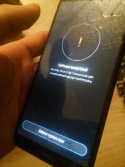

    Witam . Kilka miesięcy temu w trakcie normalnego użytkowania telefonu, zauważyłem , że nie reaguje na guzik blokady ekranu. Po chwili się wyłączył . Po odpaleniu wyskakuje Software installation failed / reebot system now, natomiast przy podłączeniu do kompa wyskakuje instalacja ktora stoi na 5% a po kilku minutach sie restartuje. Da się go uratować ? nowy system czy coś? pozdrawiam

    Do sprawdzenia klawisze glosnosci - jesli beda caly czas aktywne (zwarte, wcisniete na sile itp) to telefon uruchomi sie wlasnie w tym trybie, po czym z braku czegokolwiek po stronie komputera (soft od samego podlaczenia kabla sie nie wgra) po pewnym czasie wyswietli blad.
    o panie , serwis mnie wysyłał do serwisu huaweia 2 razy.
    to klawisze głosnosci , działa , dzieki wielkie . Zdrowka pozdrawiam

    Jesli odpala sie tryb awaryjny (normlanie Android, ale na dole napis safe mode) to znaczy, ze nadal masz problem z klawiszem sciszania i pewnie byl "wcisniety" w trakcie uruchamiania systemu.

    wcisniete guziki głosnosci
