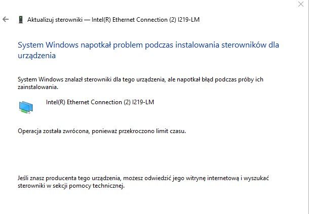

    Witam, mon komputer stacjonarny Lenovo IdeaCentre 710-25ish system operacyjny win10, karta sieciowa LAN odmówiła posłuszeństwa. Widzę ją w menadżerze urządzeń z wykrzyknikiem, próbowałem odinstalować zainstalować ponownie, ściągałem sterowniki ze strony Lenovo niestety nic nie pomaga, czy mogę jeszcze coś zrobić?

    Oczywiscie nie podasz szczegolow oraz kodu bledu z menadzera urzadzen?

    W menadżerze użądzeń jest cos takiego :" To urządzenie nie pracuje poprawnie, ponieważ system Windows nie może załadować sterowników wymaganych dla tego urządzenia. (Kod 31)

    Podaj identyfikator karty z menadzera (ven i dev lub pid i vid).

    PCI\VEN_8086&DEV_15B7&SUBSYS_364217AA&REV_31\3&11583659&1&FE czy chodzi o to ?

    Próbowałem zainstalować te sterewniki niestety wyrzuca mi, że najlepsze sterowniki dla tego urządzenia są już zainstalowane.Kiedy odinstalowuje kartę nie ma opcji instalacji dla karty we własciwosciach.Po restarcie jest opcja ale znów wyrzuca, że najlepsze sterowniki ...

    Nie umiesz instalowac i stad problem.
    Klikasz Aktualizuj sterownik -> Przegladaj moj komputer... -> Pozwol mi wybrac z listy i dopiero tam wybierasz Z dysku.

    próbowałem zainstalować tak jak mówisz nie daje jednak rady mam komunikat taki jak na zdjeciu Lenovo IdeaCentre 710-25ish - Karta sieciowa nie działa przygotuje jeszcze bootowalnego usb i zobacze czy działa pod linuxem

    Ok sprawdziłem pod linuxem karta działa, macie jakiś pomysł co mozna zrobić ?

    Przywroc system do ustawien poczatkowych i sprawdz czy karta zacznie dzialac.

    Proponuję użyć w windows DeviceCleanup Tool i wyczyścić nim pozostałości po starych sterownikach.
    Następnie znaleźć 100% odpowiedni sterownik do karty po VID i PID. Nie widzę innej drogi.

    nie chciałbym jeśli to mozliwe przywracać systemu mam wiele aplikacji zainstalowanych
    odpaliłem DeviceCleanup Tool niestety nie widze karty na liscie , nie znam tego programu moze cos robie nie tak

    Po różnych próbach nic nie udało mi sie osiągnąć , przywróciłem system od zera teraz jest OK , dziekuje wszystkim za pomoc .
