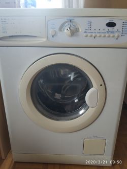

    Czasami pralka nie zagrzeje wody w cyklu prania. Pranie się ukończy, lecz w zimnej wodzie :(
    Zauważyłem, że jak poruszam kablami i dociskam wtyczki od kabli, które tam są to w następnych cyklach prania woda jest grzana. Po 1, 2 lub 3 cyklach grzałka znowu nie działa. :(
    Potrzebuję podpowiedzi co zrobić w danej sytuacji i schematu elektrycznego tej pralki
    Podobna sytuacja była związana z elektrozaworem, pralka nie chciała "ruszyć". Przeczyściłem styki elektryczne od tego elektrozaworka i jak na razie pralka działa i woda jest podawana. Temat o tym zawarty: https://www.elektroda.pl/rtvforum/topic3594759.html#18043312
    Dowiedziałem się też, że Elektrolux to pralka bliźniacza do Privileg.
    Privileg Dynamic 820 - Grzałka nie działa (czasami) Privileg Dynamic 820 - Grzałka nie działa (czasami) Privileg Dynamic 820 - Grzałka nie działa (czasami)

    Privileg Dynamic 820 - Grzałka nie działa (czasami) Zdjęcie 1
    Czy moduł, o którym mówicie to jest ten na zdjęciu 1, czy na zdjęciu 2 i 3?

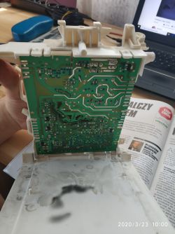

    Privileg Dynamic 820 - Grzałka nie działa (czasami) Privileg Dynamic 820 - Grzałka nie działa (czasami) Zdjęcie 2 i 3

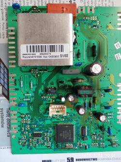

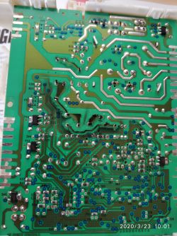

    Więc zdemontowałem płytkę i to co ujrzałem na sam początek.
    Płytka z obu stron wygląda następująco:

    Powinieneś umyć płytę elektroniki izopropanolem i odszukać podejrzane punkty lutownicze a z pewnością takie będą i je poprawić. Po miejscu podłączenia wtyczki do modułu z której zasilana jest grzałka musisz ustalić, który przekaźnik steruje pracą grzałki i go wylutować a następnie sprawdzić poza modułem lub przynajmniej poprawić jego punkty lutownicze i zrobić próbę czy wszystko wróciło do normy.

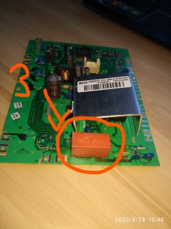

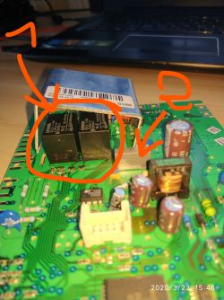

    Dobra idę poprawić luty, w szczególności w miejscach gdzie było aż czarno z np. przegrzania. Jednak co do tych przekaźników, to z tego co mi się wydaję są tylko 3, w tym 2 czarne i 1 pomarańczowy. Zgodzicie się ze mną?
  • #11 18553847
    Kenworth 18
    Posty: 11017
    Pomógł: 2394
    Ocena: 3671
    Płytka modułu sterującego była zabrudzona pyłem ze szczotek węglowych silnika a jak się tam znalazł to już dziesiątki razy było opisywane na forum. Prawdopodobnie 2 czarne przekaźniki będą związane z silnikiem a pomarańczowy to właśnie sterowanie grzałką, ale pewny nie jestem.

    Generalnie dziwne rzeczy, zacznij od wyczyszczenia płytki z pyłu i sprawdź czy dalej temat będzie występować. Zawalona była mocno.
    Niekoniecznie, bo na tej płytce już było grzebane i w większosci jest przelutowana na nowo

    Po przelutowaniu płytki pralka działa i nawet funkcja odwirowania działa, (a wcześniej nie działała).
    Po około 1-1.5 miesiąca na pewnym programie, nie zagrzała wody i nie wypompowała wody do końca :( Chyba to przelutowywanie nie pomogło do końca.
