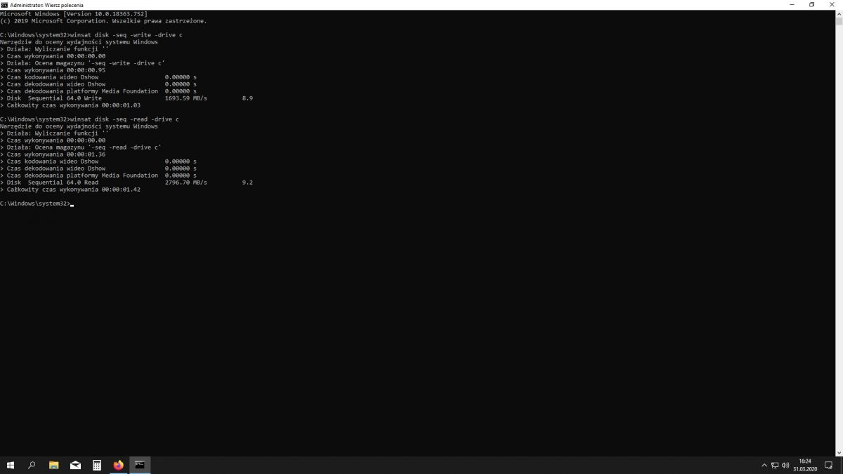

    Stanęło na MSI B450 Gaming Plus Max i wszystko śmiga. Procesor uruchomił się na 1.46 V, więc offset -0.15 V, ustawienie wentylatorów i cisza, jedynie jak grafika się rozgrzeje to coś tam szumi. Ram jednak 2x16 i dysk 1 TB
    Jaką płytę pod Ryzen 3600 polecacie?
    Na razie jedno małe ale, płyta długo wstaje, jakieś 7 sek. zanim okienko ładowania win się ukaże, nawet po wyłączeniu logo, potem już tylko sekunda i logowanie. Ta płyta tak ma, czy w biosie można coś zmienić ?

    Zaktualizuj bios, system powinien szybciej się uruchomić. Możesz napisać jakie masz temperatury na płycie głownej, przede wszystkim interesuje mnie MOS i PCH.
  • #12 18591668
    lazania
    Posty: 287
    Pomógł: 9
    Ocena: 20
    System, aktualny, bios zaktualizowany zaraz po instalacji systemu. Temp. PCH 38, MOS 46 w stresie, CPU max 63 stopnie.
