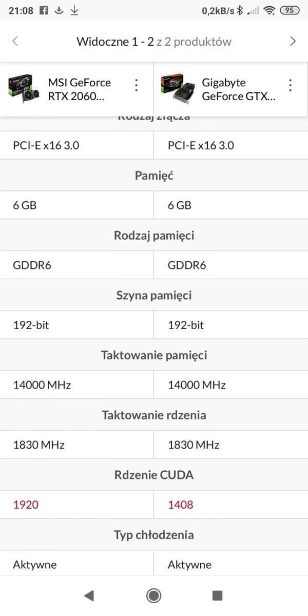

    Gigabyte GeForce GTX 1660 SUPER OC 6GB GDDR6 kosztuje około 1200 złotych.
    To jest jedna z niewielu w tej cenie z DDR 6 i taką pamięcią. Różnica cenowa między 1660s a 2060 to ponad 300 złotych, a różnią się bardzo niewiele. Czy zestaw MSI B450-A PRO, Ryzen 5 1600, GTX 1660 SUPER będzie działał?

    Porównujesz tabelkę z nic nie mówiącymi o wydajności karty danymi, nic z niej nie wynika. Jeśli się spojrzy poza tabelkę, to różnica między 1660s a 2060 w grach to jakieś 20-25%, zależnie od tytułu. Jak na prawie takie same karty to dużo.
    Dla mnie sensowną RTX2060 da się dostać za 1439zł: https://www.komputronik.pl/product/670069/asus-geforce-rtx-2060-dual-6gb-evo.html (czyli 200zł). To już sporo.
    Wybrany przez Ciebie model kosztuje 1230 w górę: https://www.ceneo.pl/88641594
    Co można kupić za tysiaka? Ano GTX1660 Super, nowe, 3 lata gw: https://allegro.pl/oferta/palit-gamingpro-6-gb-gddr6-9011952489 - jeśli różnica wydajności między Gaming X sięgnie 5%, to się zdziwię. Więcej nie przewiduję. Dlatego zasugerowałem, że Gaming X jest nieopłacalny. Do 1100zł można jeszcze różne inne karty całkiem przyzwoite dostać, np Gigabyte czy niższe odmiany MSI, różniące się wydajnością o jakieś pojedyncze procenty :) - oczywiście pomijając opłacalność sama karta jest zupełnie dobra.
    Do 1660Ti nie warto dopłacać, bo różnica między 1660s jest na poziomie 2-3%, więc Ti nie ma co brać pod uwagę.

    RTX2060 którą da się dostać za 1439zł ma mniejsze traktowanie rdzenia, bo tylko 1365, gdzie standardowa wersja to 1800. :D

    Proponuję zapoznać się ze specyfikacją RTX2060: https://www.nvidia.com/pl-pl/geforce/graphics-cards/rtx-2060/ (kategoria specyfikacja - rozwinąć pełną). Żadna standardowa wersja nie ma taktowania 1800, chyba że wersja po mocnym OC i jest to taktowanie dla Boost.
    Jeśli już tak Kolegę kręcą te cyferki z tabelek to warto wiedzieć, co one sobą reprezentują. Albo wybrać jakiś inny mechanizm porównujący wydajność kart :)
