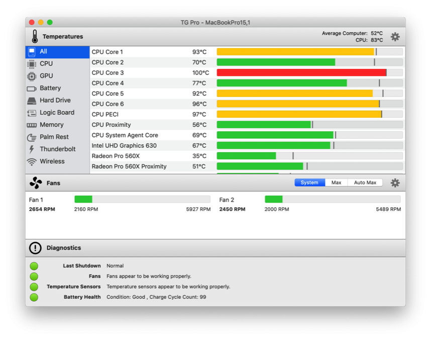

    Zainstalowałem jakiś trial do mierzenia temperatur..zwie się TG Pro .Nie wiem na ile on wiarygodny ale nie pokazuje temperatury GPU a obroty wentylatorów to: hdd 1100RPM (gdzie max to 6300RPM), CPU 3500RPM (gdzie max to 4000RPM), ODD 4300RPM (gdzie max to 4300RPM). Nadmienię iż temperatura CPU to 25 stopni C, ODD 26 stopni C. Gdyby zaufać temu programowi to szumi wentylator ODD i karty graficznej przez uszkodzony czujnik GPU. Czemu w takim razie apple hardware test nie pokazuje błędu czujnika?

    Przewody sprawne. Zatrzymując fizycznie delikatnie wentylatory, w programie TG Pro widać jak spadają ich obroty także myślę że są ok. Znalazłem inne dwie ciekawe rzeczy..brakuje w nim taśmy do synchronizacji ekranu (połączenie MB z LCD, taśma 4 pinowa) oraz czujnika temperatury LCD- nie wiem czy w tym modelu powinien on występować ale miejsce na płycie do podłączenia jest, czujnika natomiast brak.

    HDD Fan Control pokazuje temperaturę 31stopni oraz 1100RPM.
    smcFanControl pokazuje dla odd: 24stopnie i 4300RPM, hdd: 24stopnie i 1100RPM, cpu 24stopnie oraz 3500RPM.
    [edit]
    Zainstalowałem istat menus. W nim również nie pokazuje temperatur GPU Heatsink oraz GPU Diode no i oczywiście LCD Proximity. Wymieniam w takim razie czujnik na radiatorze GPU. Pytanie dlaczego nie pokazuje temperatury grafiki z jej wbudowanego czujnika? No i czy czujnik temp LCD jest również konieczny w tym modelu?

    Program TGPro Link
