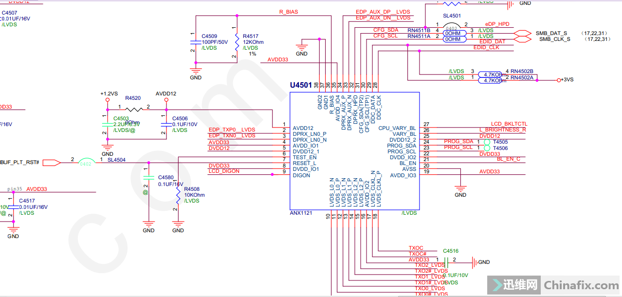

    Cześć mam problem z laptopem Lenovo. Padło mi podświetlenie matrycy. Myślałem ze problem z matryca, ale sprawdziłem ją w Lenovo W530 i podświetlenie działało. To pomyślałem ze prawdopodobnie taśma od matrycy. Ale niestety dalej brak podświetlenia na matrycy. I moje pytanie jak w tym modelu jest sterowane podświetlenie w tym laptopie.
    - standardowo. Zasilanie + enable + jasność PWM.
    Zacznij od sprawdzenia czy jest zasilanie LED.

    W jednym z ponad 100 napisanych na tym forum tematów Link podano jaka to platforma
    - zweryfikuj to z Swoją płytą
    - jesli ten sam to SM jest płatny ok. 3$ Link_ przez PayPal / *szybka dostawa SM po opłacie w mailu
    Wistron ' Kendo-4 WS '
    SM dla płyty LKN-4 WS MB 11220-1
    or Lenovo Thinkpad T530 (lkn-4 swg mb 11223-1)
    charger BQ24760
    Napisz jaka matryca?
    napisz jaka platforma?
    p.s
    Tam masz translator ANX1122 eDP> lvds
    Lenovo T530 - brak podświetlenia matrycy, wymiana taśmy nie pomogła
    Poniżej rozw. z (MS-16GD1 ver1.1)
    p.s
    Tam na płycie masz bezpiecznik F7... tranzystor Q75 / w pobliżu złącza matrycy
    Złącze lvds typowe 40-pin
