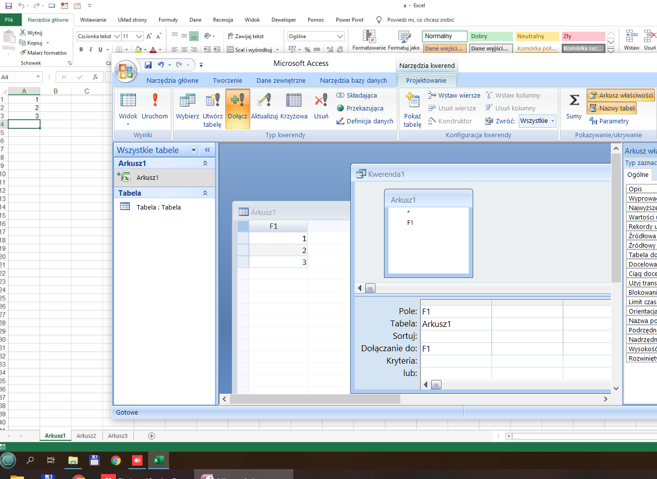

    Co nazywasz bazami wewnętrznymi, a co zewnętrznymi?
    Na obrazku jest arkusz otwarty w sieci, a u mnie na połączonym arkuszu wykonana kwerenda dołączająca z arkusza do tabeli lokalnej.
    Działa, jak powinno. I jako arkusz połączony i jako import arkusza, co widać na filmie.

    Na obrazku skoroszyt jest otwarty na Twoim kompie
    Na obrazku widać, że Excel jest otwarty na komputerze zdalnym (AnyDesk).
    Na filmie uruchamiam makro, które importuje z Arkusz1 (z zasobu sieciowego \\serwer\bekap\a.xlsx) do tabeli Excel, co działa. Chyba o pobranie danych Ci chodzi, a nie o kopiowanie pliku, prawda?
