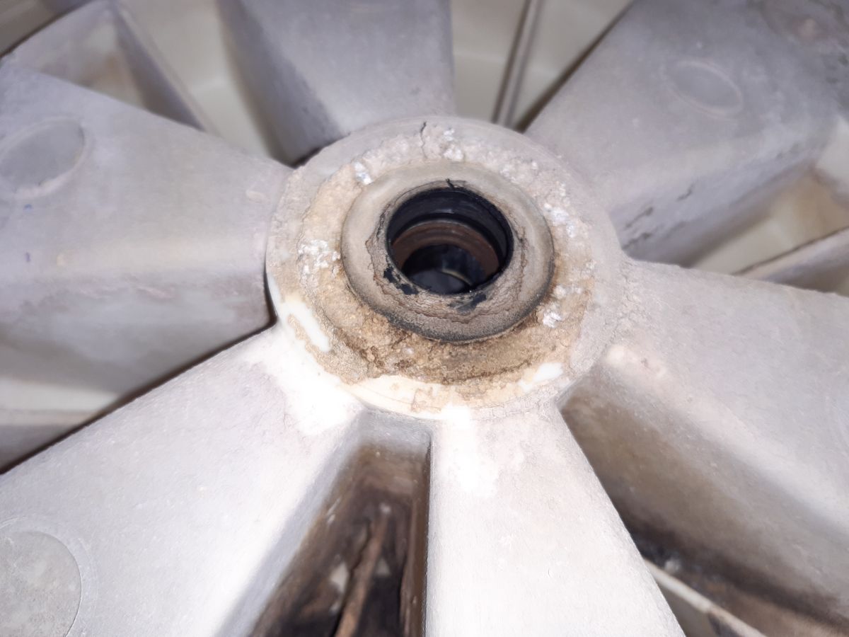

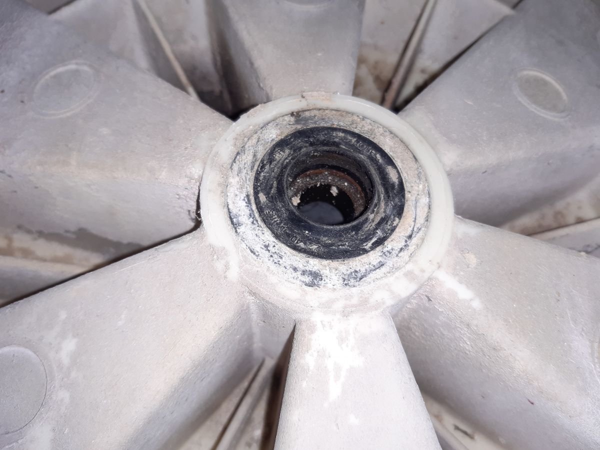

    Witam. Jakbyś ocenił bęben z mojego Indesita pod kątem możliwości wymiany łożysk, ma to sens jeszcze? Wałek wydaje się w miarę ale ma wcięcie (po uszczelniaczu?) Czy to będzie szczelne?
    Indesit IWD 61051c ecko - wymiana łożysk i simeringu Indesit IWD 61051c ecko - wymiana łożysk i simeringu Indesit IWD 61051c ecko - wymiana łożysk i simeringu
    Ogólnie jak zobaczyłem syf w bębnie to się zastanawiam czy stara Frania nie była bardziej higieniczna...
