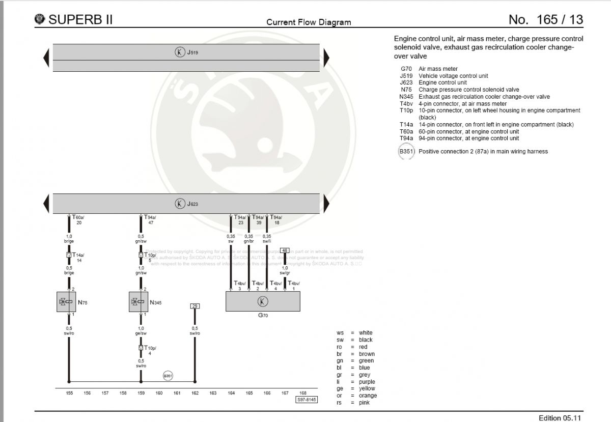

    Witam, potrzebny schemat wiązki do Skody Superb 2010r silnik 2.0tdi CR oznaczenie cffb, naprawiam auto po małym pożarze, chodzi głównie o przepływomierz , 3xczujniki tlenu , sonda, zawór turbo(n75)
    jeżeli ktoś dysponuje jakimiś materiałami to z góry wielkie dzięki, ratuję mnie nawet zdięcia wtyczek z kolorami przewodów.
    #2 18564829
    F50
    Posty: 107
    Pomógł: 25
    Ocena: 22
    Takie schematy pomogą?
    Skoda Superb 2.0tdiCR schemat - Potrzebny schemat wiązki 2.0tdi CFFB Skoda Superb 2.0tdiCR schemat - Potrzebny schemat wiązki 2.0tdi CFFB Skoda Superb 2.0tdiCR schemat - Potrzebny schemat wiązki 2.0tdi CFFB
    Pełny schemat: Schemat Superb II
    Dla CFFB schematy zaczynają się od strony 1620.

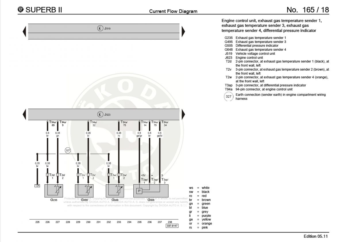

    Wielkie DZIĘKUJĘ, gdybyś jeszcze mógł podrzucić zaworek 2 piny od sterowania turbiną (n75)
    #4 18565166
    F50
    Posty: 107
    Pomógł: 25
    Ocena: 22
    Proszę :wink: Zawór N75 jest na 3 obrazku: kolory br/ge (brązowo/żółty) do sterownika oraz sw/ro (czarno/czerowny).
    Najlepiej ściągnąć całego PDF który podesłałem w linku - będzie bardziej czytelne.

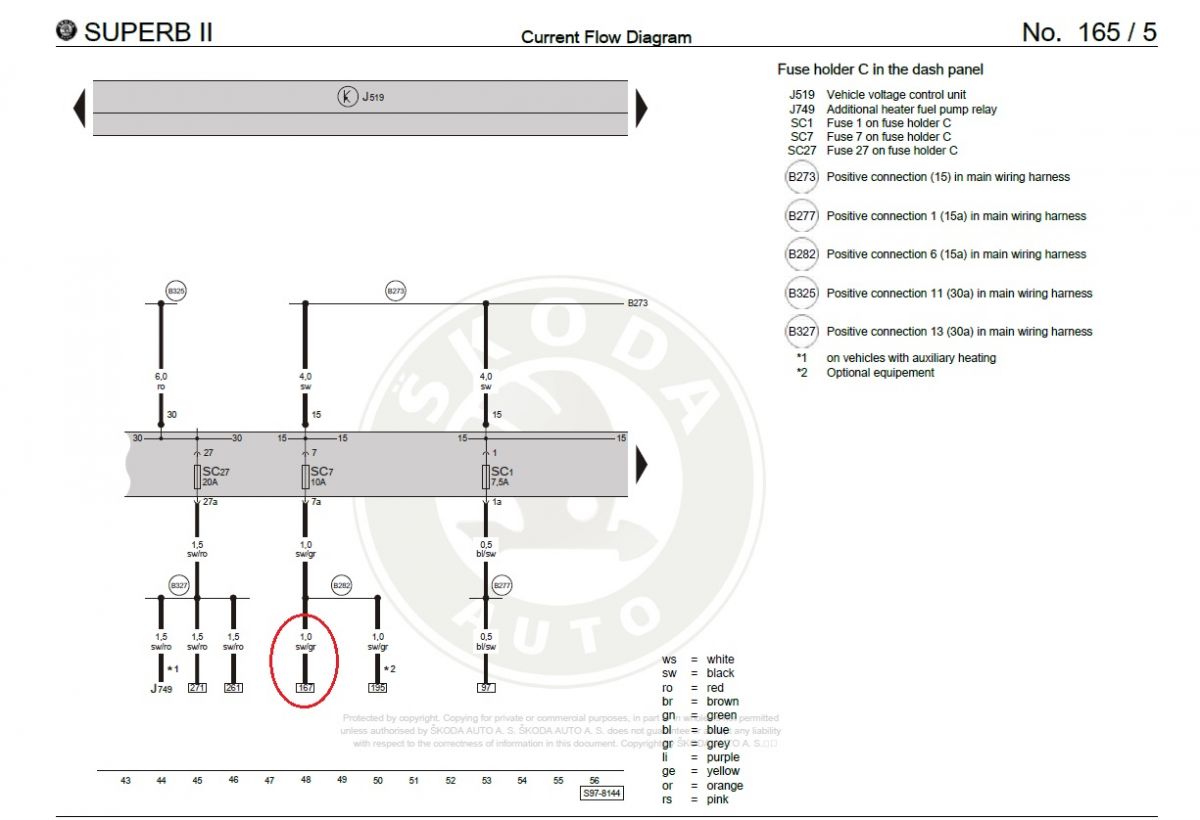

    Potrzebuje jeszcze pomocy w podłączeniu g70-przepływki, przewód z pin1 czarny z szarym , gdzie go podłączyć , wydaje i się , że plus 12v ?
  • #7 18572355
    F50
    Posty: 107
    Pomógł: 25
    Ocena: 22
    Nakieruję: Numer przewodu sw/gr na schemacie z G70 kieruje do odnośnika 48 w schemacie No. 165/5:

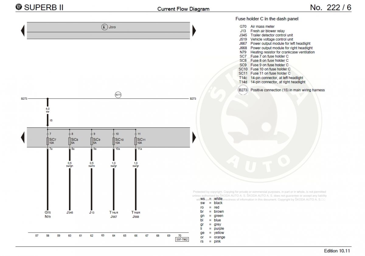

    to wiem, tylko co to jest to 48? jak podam plus 12v to nie wywala błędu i check gaśnie, tylko próba na postoju

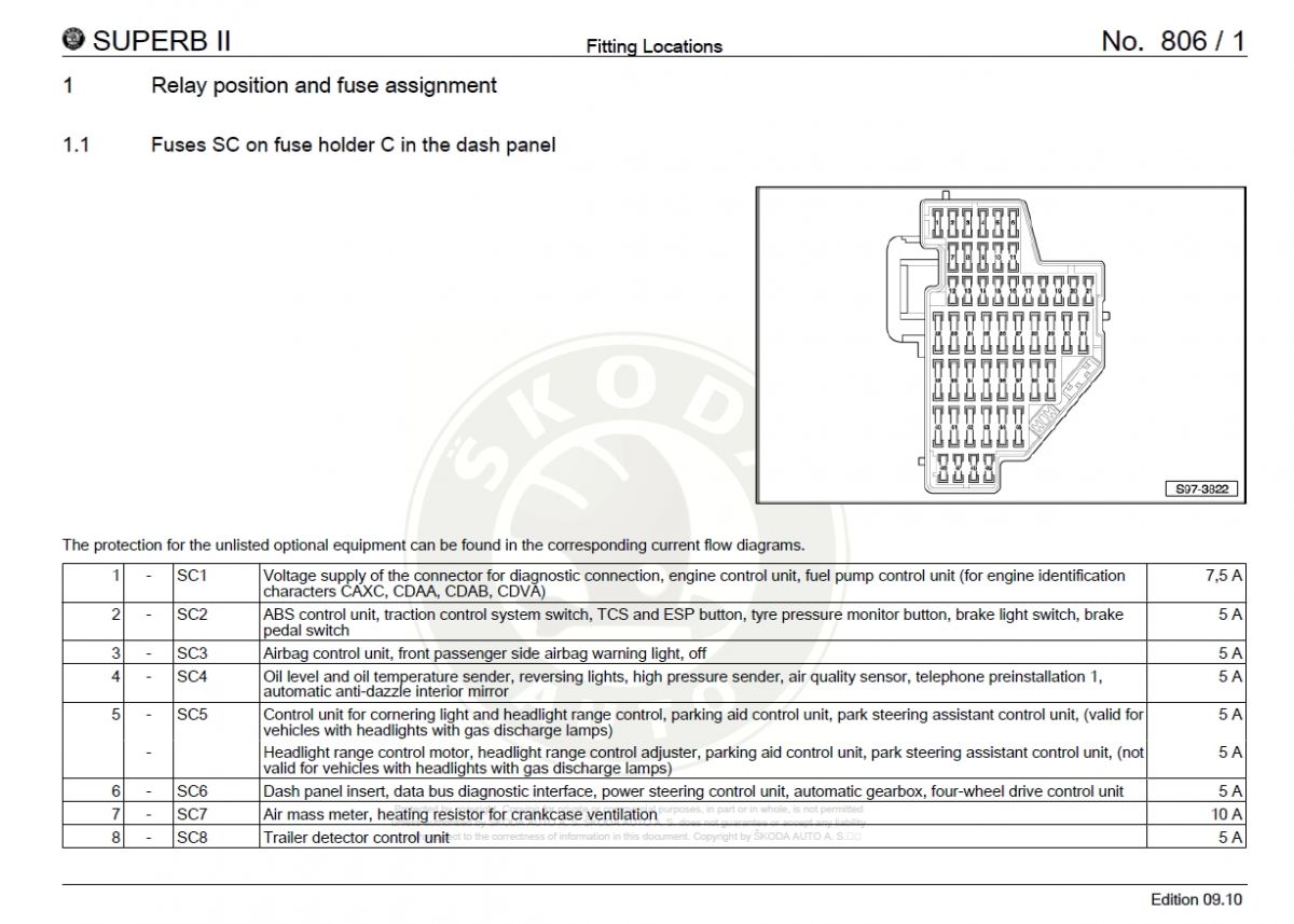

    #9 18572429
    F50
    Posty: 107
    Pomógł: 25
    Ocena: 22
    Połączenie od skrzynki z bezpiecznikami (od strony 3735 w dokumentacji są wszystkie szczegóły) :wink:
