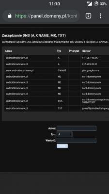

    Mam problem ze stroną www.
    Strona to www.androidmods.waw.pl
    Problem jest taki że strona nie działa bez wpisania www
    - www.androidmods.waw.pl - działa
    - androidmods.waw.pl - nie działa, wyświetla się strona z komunikatem "serwer odrzucił połączenie"
    Stronę podpiąłem do domeny waw.pl na domeny.pl.
    Konfiguracja DNS (A, CNAME, MX, TXT) widoczna jest na poniższym screenie.
    Strona androidmods.waw.pl nie działa bez www - konfiguracja DNS
    Co robię źle? Proszę o pomoc.

    Strona z www i bez www wskazują na zupełnie różne adresy IP. Ustaw obie domeny tak samo w panelu który wkleiłeś i powinno zadziałać.

    Bo to nie jest dokładnie to samo!
    androidmods.waw.pl = 91.198.146.247 albo 216.239.32.21
    www.androidmods.waw.pl = 172.217.6.179
    Takie są rekordy w DNS.

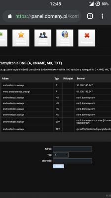

    Usunąłem wszystkie wprowadzone wcześniej zmiany. Przywróciły się wartości domyślne i strona całkiem przestała działać z www i bez.

    jak rozumiem nadal Tobie to nie działa
    Skoro jest jak powyżej, a koledzy określili, że
    To czemu oczekujesz, że strona Tobie będzie działąć gdy po zrestartowaniu ustawień masz na swoj adres skierowany adres IP 91.198.146.247

    Już działa. Jeszcze raz wprowadziłem wszystkie ustawienia, tym razem wydaje mi się ze ze zrozumieniem instrukcji. Ustawiłem przekierowanie z www.androidmods.waw.pl na androidmods.waw.pl i wszystko działa jak należy. Dziękuję
