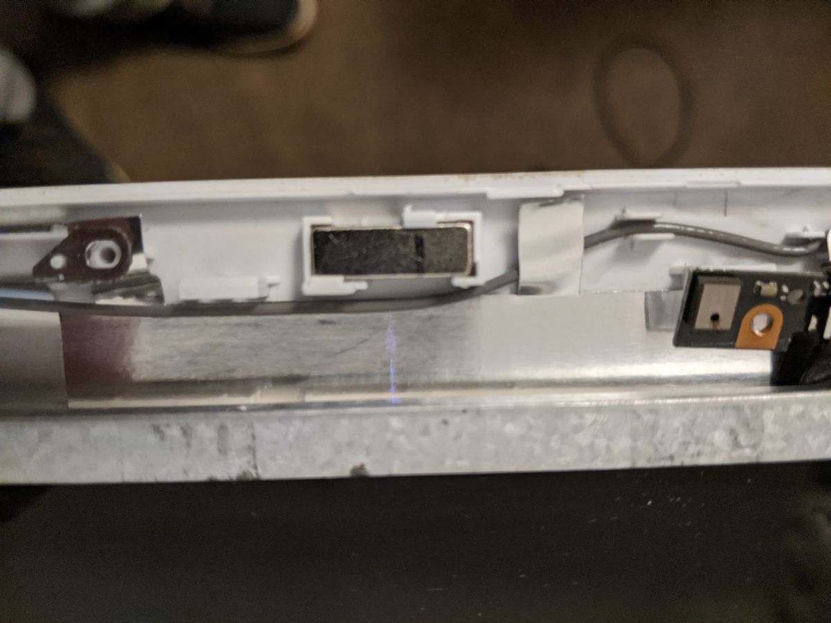

    Laptop żony zaliczył poważny upadek. Nic się nie połamało, ale ekran "zgasł". Jest wprawdzie ciemny, ale jeśli go podświetlić latarką, to wyświetla wszystko to co powinien, start systemu bez zarzutu, tylko nie podświetla się od spodu. Jeśli go podświetlić latarką - wyświetlają się wszystkie elementy. Rozkręciłem na części pierwsze, delikatnie ruszałem taśmą we wszystkich miejscach i stykach - nic. Za to w losowych momentach po prostu się na ułamek sekundy zapala i gaśnie, bez dotykania taśmy czy innych miejsc.
    Zakładam, że to może być matryca (raczej nie będę jej rozbierał), ale chcę się upewnić - jakie są szanse że to jednak coś innego? Bardzo proszę o podpowiedź, chętnie kupię nową matrycę, ale przeczytałem w paru miejscach na elektrodzie, że to może nie rozwiązać problemu. Z góry dziękuję.

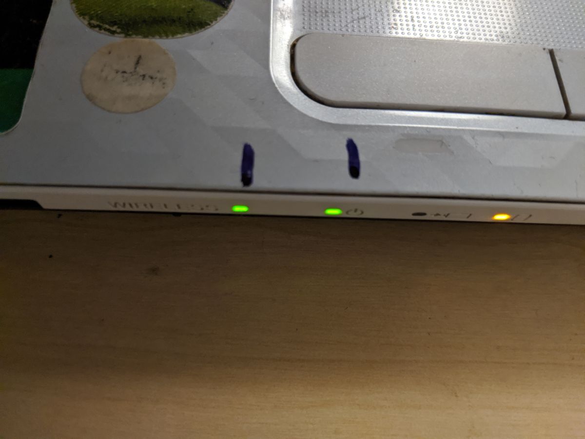

    EDIT: biorąc pod uwagę magnes w obudowie matrycy:
    Sony Vaio VPCEJ2L1E PCG-91211M - jaki jest możliwy powód "zgaśnięcia"
    zlokalizowałem miejsce czujnika, jest pod palmrestem, zaznaczyłem markerem:
    Wyjąłem magnes, podświetliłem latarką ekran i sprawdzałem - ekran po starcie systemu nadal "wyświetla" całość, tylko nie ma podświetlenia "od spodu"; przyłożenie magnesu do czujnika wyłącza "wyświetlanie", ekran gaśnie do czarności, odsunięcie magnesu ponownie "załącza" ekran.
    Skoro
    to bardziej świetlówka /podświetlenie LED.
    leburaque napisał:
    gdzie w tym modelu znajduje się czujnik zamknięcia klapy i jak go sprawdzić?
    Zapewne gdzieś w klapie. Uważam że to nie wina czujnika.
    Ustaw akcję np. hibernacja na zamknięcie klapy w ustawieniach zasilania to potwierdzisz moją tezę.
    Powinien się natychmiast zahibernować jeśli się mylę.
    Bardzo dziękuję. :)
    Edytowałem post - znalazłem czujnik, sprawdziłem, objawy opisałem powyżej. Jest sens próbować matrycę rozbierać i próbować wymienić świetlówkę, jeśli się nie ma "warsztatu"? Jakieś serwisy się tego podejmują, czy lepiej od razu matrycę zmienić? Koszt matrycy z wysyłką to jakieś 300 zł.

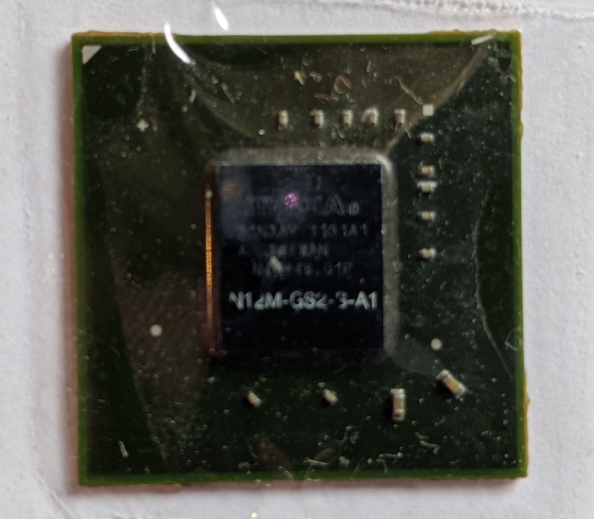

  • #13 18719085
    leburaque
    Posty: 488
    Pomógł: 4
    Ocena: 111
    Po wizycie w serwisie i dłuższej diagnostyce okazało się, że to n12m-gs2-sa1 był przyczyną. Jego wymiana rozwiązała problem.
    Jeśli ktoś miałby coś do dodania, to poczekam z zamknięciem tematu parę dni.

    Już w poprzednim poście całość została opisana. Zamykam po czasie, problemem był układ N12M-GS2-S-A1 na zagranicznych serwisach aukcyjnych oznaczony jako GPU NVIDIA GeForce GT520M i to on musiał być wymieniony.
