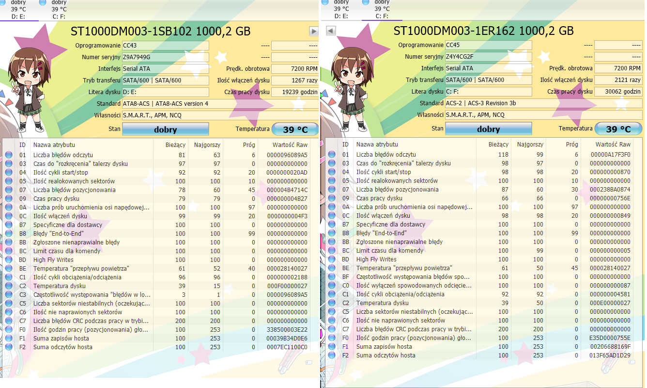

    Witajcie wszyscy serdecznie,
    Od ostatnich paru dni, ciągle wyrzuca mi Blue Screen of Death z różnych przyczyn. Próbowałem już na własną rękę rozwiązywać, ale żadnych postępów. Komputer dostaje BSOD w trakcie pracy, najczęściej pod obciążeniem, jedynymi zależnościami jakie zauważyłem to włączony komunikator discord i gra (najczęściej bardziej obciążająca) naraz. Komputer po Blue Screenie normalnie się uruchamia.
    Aktualnie próbowałem już:
    * przeinstalowywać sterowniki karty graficznej (po przeinstalowaniu problemy były nadal),
    * sprawdzać pozostałe sterowniki które były niedawno aktualizowane (żaden nie był uszkodzony + wcześniej działały),
    * sprawdzić RAM za pomocą Windows Memory Diagnostic (nie wykrył żadnych błędów),
    * sprawdzić sterownik do karty sieciowej (jest aktualny),
    * temperatury komputera (procesora, karty graf., ramu, itp.) są w normie (30 C-40 C) (sprawdzane HWMonitorem),
    * uruchomiłem też sfc, chkdsk oraz dism, nie wykryły problemów,
    * w komputerze nie były wymieniane żadne części,
    * aktualnie brak programu antywirusowego (jedynie windows defender),
    Aktualnie zastanawiam się nad sformatowaniem komputera, ale mam obawy, że może się to również pojawić po sformatowaniu.
    Dołączam zdjęcie z programu WhoCrashed, CrystalDiskInfo i specyfikacje komputera:
    Windows 10 Pro 64bit Wersja 10.0.18363.752 (1909)
    Procesor: Intel Core I5 6600K 3,5GHz
    Karta graficzna: MSI NVIDIA GeForce GTX 1060GB (/zintegrowana Intel HD Graphics 530)
    Płyta główna: Gigabyte B150M-D2V DDR3-CF
    RAM: KHX1866C9D3/8GX (dwie kości po 8GB)

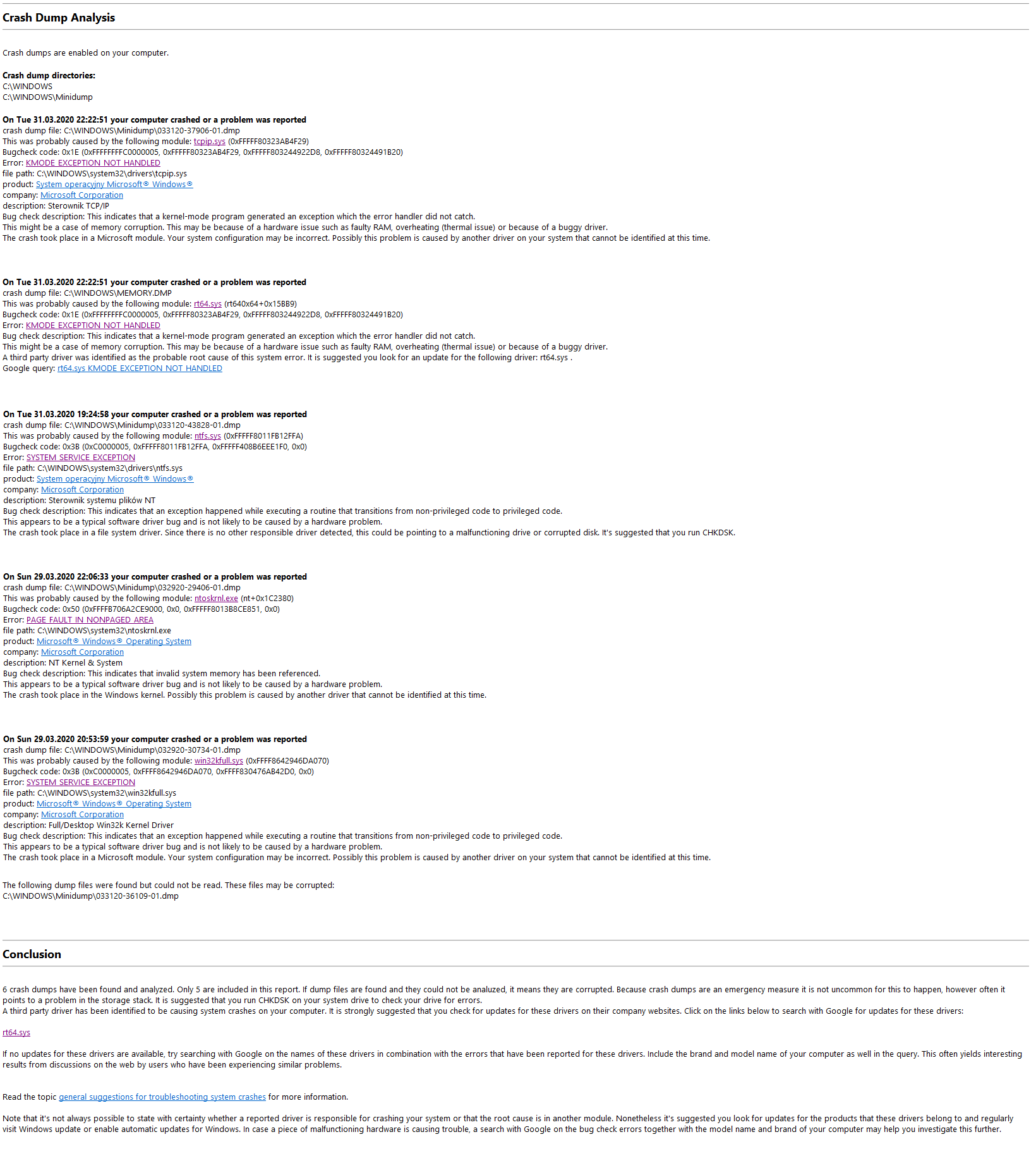

    WhoCrashed:
    BSOD error (KMODE_EXCEPTION_NOT_HANDLED, SYSTEM_SERVICE_EXCEPTION, itd.)

    Zasilacz: Corsair CX500 CP-9020047-EU 80Plus Bronze (500W)

    Spróbuj wyłączyć szybkie uruchamianie. panel sterowania, system i zabezpieczenia, zmień działanie przycisków zasilania. Spróbuj wyłączyć szybkie uruchamianie, i zobacz czy problem dalej występuje.
    Chociaż z tego wynika że masz problem z sterownikami.
    Mteme napisał:
    WhoCrashed:
    Spróbuj też: Windows + R, wpisz: cmd, w konsoli wpisz: chkdsk
    A, spróbowałeś zaktualizować ten sterownik? rt64.sys
    Spróbuj tego wyszukać w internecie i zainstaluj ten sterownik, zresztą, Whocrashed sam ci pokazuje co się działo, no chyba że nie zbyt jesteś obcykany w angielskim.

    Przeinstalowałem sterowniki do karty graficznej, sprawdzałem również resztę, wszystko było w porządku. Ostatnią rzeczą jaką pamiętam że była zmieniana przed pojawieniem się problemów to aktualizacja Systemu Windows 10 z 2020.03
    "Aktualizacja zbiorcza dla systemu Windows 10 Version 1909 dla systemów opartych na architekturze x64 (KB4541335)"
    Już po pierwszym BSOD próbowałem chkdsk, spróbuje teraz zaktualizować to co podałeś i zobaczę po tym czy dalej będzie występować błąd.

    Dobra, niby Windows sam wypuszcza złe aktualizacje, ale spróbuj wykonać te kroki które ci podałem powyżej.
    Hmm, akurat nie mam jej zainstalowanej, spróbuj ją usunąć. Zobacz na internecie jak cofnąć aktualizacje windows.
    Choć, cytuje: Microsoft nie odnotował żadnych znanych problemów z tą aktualizacją. Jest to aktualizacja z drobnymi poprawkami, w dodatku opcjonalna. Troszkę wątpię żeby to było przez nią. Spróbuj tego pierwszego kroku co ci pisałem, zrestartuj komputer i sprawdź czy problem dalej występuje.

    Rano podczas obciążenia znowu wyrzuciło, postanowiłem zrobić format i teraz wszystko spowrotem działa, prawdopodobnie albo wina systemu Windows albo sterownika. Dzięki za pomoc
