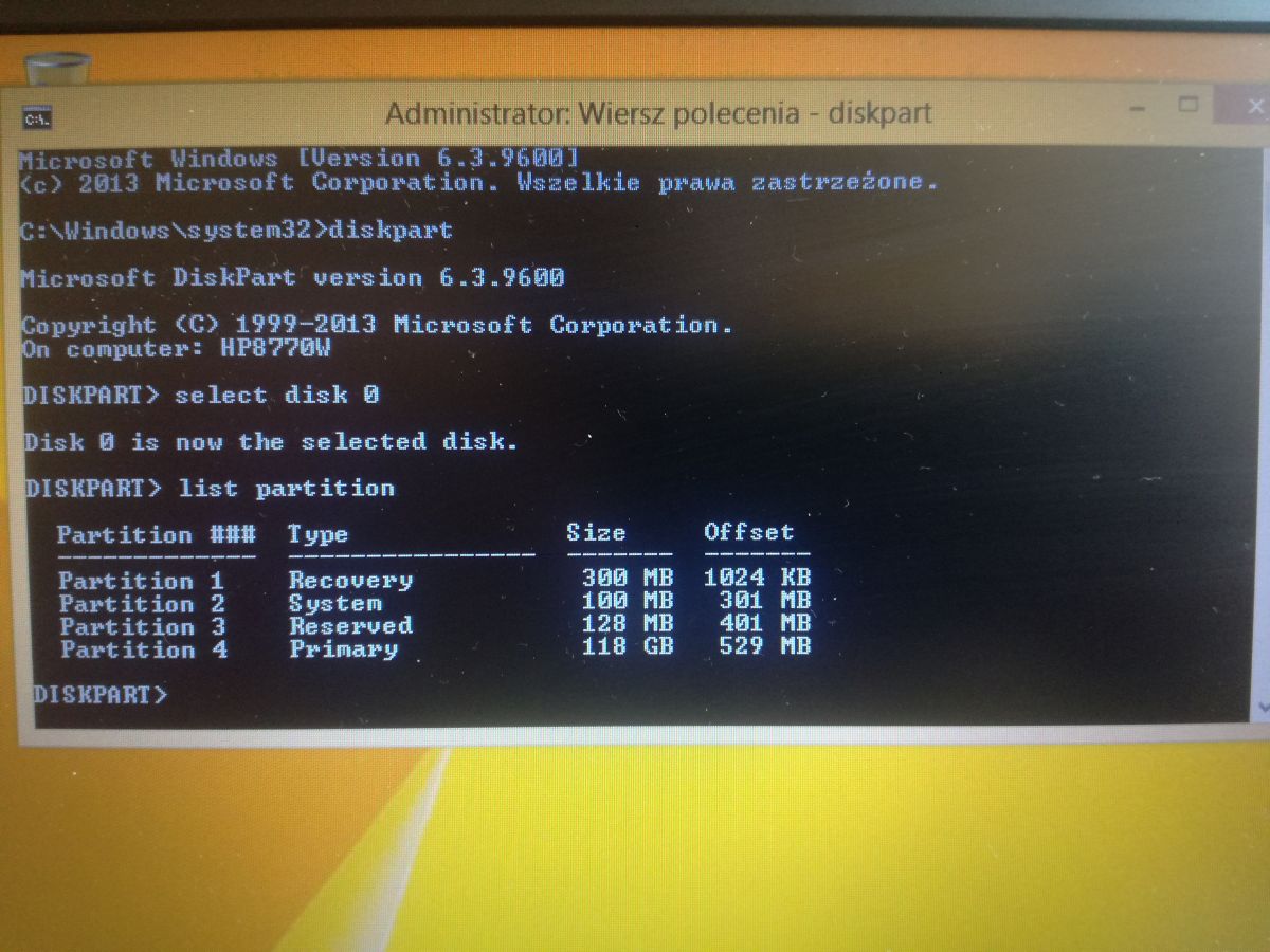

    Zainstalowałem z pendrive Windows 8.1 x64 w trybie Native UEFI. Niestety przy każdym włączeniu laptopa muszę uruchomić boot menu klawiszem F9 i ręcznie wskazać ścieżkę:
    \EFI\Microsoft\Boot\bootmgfw.efi
    W przeciwnym razie otrzymuję komunikat:
    No bootable image found. Notebook will be shutdown.
    W UEFI brak możliwości wyboru bootowania z dysku mSATA, mam natomiast zaznaczone "Customized Boot" oraz w "Define Customized Boot Option" mam wskazaną powyższą ścieżkę. Opcja "Customized Boot" w kolejności bootowania ustawiona jako pierwsza. Niestety nic to nie zmienia. W boot menu brak jest opcji "Customized Boot".
    Czytałem na zagranicznych forach, że niektórym użytkownikom w innych modelach HP pomaga wyłączenie opcji "Secure Boot", tyle że u mnie ta opcja jest od początku wyłączona.
    Ma ktoś jakiś pomysł jak to obejść?
    Z góry dziękuję za pomoc.

    Widzę @miecho18, że trafiłeś na przygody z UEFI. Potrzebne dodatkowe informacje.
    Na początek proponuję wynik polecenia bcdedit z CMD i podgląd na partycjonowanie.
    Dodatkowo podaj sposób przygotowana pena i... nawet w jakim porcie był 2.0, czy 3.0. :) :(
    Kod:
    Wychodzi na to, że wpis do VNRAM jest niewłaściwy. Np. litera dysku, która powinna być jest na pena ustawiona.
    Pokaż też listę wpisów do NVRAM z BIOS (listę pozycji do bootowania).
    Na koniec tylko napisze, że sam jestem ciemny w UEFI jak większość. Przydałby się @WojtasJD .
    Spróbuj też odbudować bootowanie za pomocą CMD:
    w diskpart przypisać literę partycji ESP, np. Z
    assign letter=Z:
    Wpisać: bcdboot c:\Windows /l en-us /s Z: /f All
    (za to ostatnie mogę dostać burę...) ;)
    Możesz też próbować:
    bootrec.exe /fixboot
    lub "automatycznie"(?)
    bootrec.exe /rebuildbcd
    EDIT: Finalnie - dysk jest GPT mam rozumieć (w teorii MBR nie powinien bootować w ogóle)?
    Rozumiem, że sprawa rozwojowa, bo wielce jestem zaciekawiony tematem.

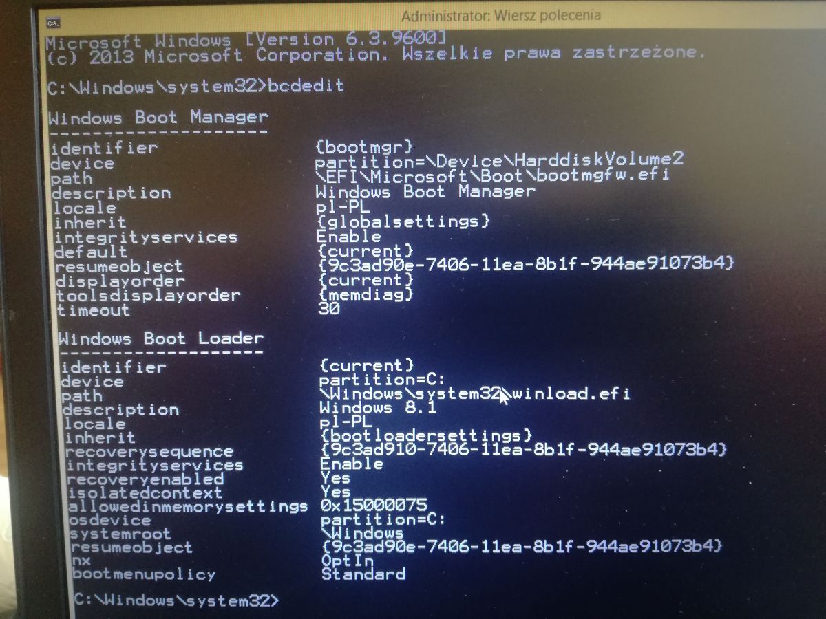

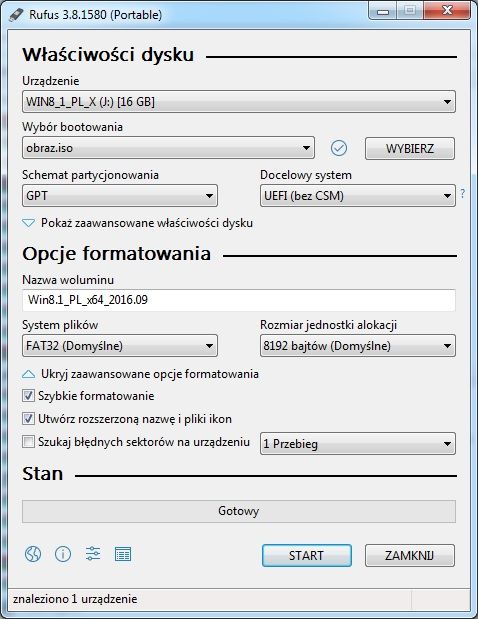

    Dzięki za odpowiedź.
    Pendrive USB 2.0 w porcie USB 2.0 only. Reszta jak na zdjęciach. Po uruchomieniu boot menu mam tylko "Boot From EFI File." Dodam jeszcze - choć nie wiem czy ma to jakieś znaczenie - że system jest zainstalowany na dysku mSATA.

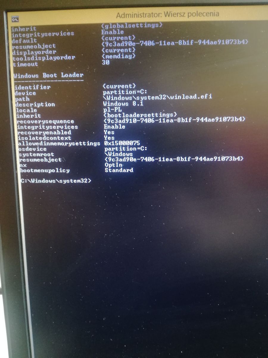

    Sprawdź, czy przy takim bootowaniu OS rzeczywiście jest zbootowany w trybie UEFI:
    HP EliteBook 8770W - problem z bootowaniem Win 8.1 z SSD mSATA w trybie UEFI.
    Przedstawiłeś diskpart, ale tam nie widać systemu plików.
    Jeśli partycja 'System' jest FAT32, to jest to partycja ESP.
    Finalnie screen 4 - winload.efi oznacza, że boot nastąpił w trybie UEFI.
    Szkoda, że uciąłeś na górze na screenie 4 wpis Windows Boot Manager,
    gdyż tam właśnie znajduje się ścieżka do Volume, na którym jest problemowy \EFI\Microsoft\Boot\bootmgfw.efi
    Chodzi o linijkę:
    device partition = Device\HardDiskVolume????
    Zamieść.
    Tak, czy inaczej wg. mnie powinno pomóc wpisanie w CMD komend, które z nieśmiałością podałem w poście poprzednim.
    Chodzi o
    1 przydzielenie w diskpart litery parycji EFI,
    2 przejście na partycję EFI (cd)
    3 naprawa rozruchu
    4 backup BCD
    5 odnowienie sektora rozruchowego

    Rzeczywiście ucięło, nawet nie zauważyłem.
    Komend jeszcze nie wykonywałem bo nie mam za bardzo czasu. Może jutro się tym zajmę w końcu.
    Partycja "System" (100MB) jest FAT32. Pozostałe są NTFS.

    I znów dałem się "oszukać" UEFI. Ścieżka wg. tego, co pokazał diskpart jest prawidłowa.
    device partition=\Device\HarddiskVolume2
    Teraz zaczęło mnie interesować co się stało podczas instalacji, że jest ..jak jest.

    Spróbuj tak:
    bcdedit /store bcd-template /enum all
    Bcdedit /set {bootmgr} path \efi\microsoft\boot\bootmgfw.efi
    Bcdedit /default {current}
  • #24 18589770
    miecho18
    Spec od komputerów
    Posty: 18702
    Pomógł: 3087
    Ocena: 2778
    Po wpisaniu pierwszego polecenia otrzymuję komunikat:
    The boot configuration data store could not be opened.
    Nie można odnaleźć określonego pliku.
    Zapomniałem wcześniej wspomnieć o jednej rzeczy - przy próbie wykonania polecenia bootrec /rebuildbcd nie odnajduje mi instalacji windowsa.

    O rany. Teraz jak taką tezę wysnułeś, to patrzę na post #4, screen #2 i czytam post #1:
    miecho18 napisał:
    W BIOS mam zaznaczone "Customized Boot" oraz w "Define Customized Boot Option" mam wskazaną powyższą ścieżkę. Opcja "Customized Boot" w kolejności bootowania ustawiona jaki pierwsza. Niestety nic to nie zmienia. W boot menu brak jest opcji "Customized Boot".
    Czytam:
    miecho18 napisał:
    https://social.technet.microso...r-restart?forum=ConfigMgrCBOSD
    Widzę to:
    I pytam siebie "dlaczego tej kolejki bootowania nie widzę w UEFI?" Jak @Gelip pytałeś - co ja psiocze na ten BIOS?
    PXE
    PXE
    USB
    Upgrade Bay
    Przecież wszystko powyższe może się wbijać do kolejki! Czy nie?
    Dlatego zalecam wszystko odptaszkować. Jestem na etapie czytania manuala. ;) Ciekawi mnie co to ten boot "HP Application"... :D
