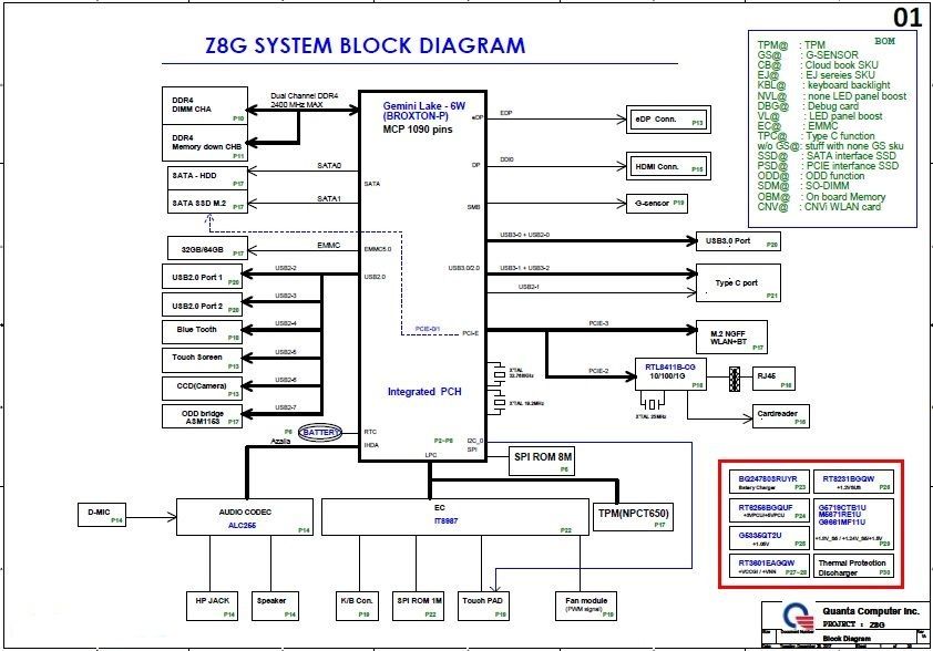

    Witam jak w temacie laptop ma może z 4 miesiące po którejś z aktualizacji (Windows 10) miał problem z uruchomieniem, dziś laptop już w ogóle się nie uruchamia , brak obrazu, matryca się nawet nie podświetla, żadnych logo itp, dioda po włączeniu świeci. Sprawdzone na kablu zewnętrznym monitorze i też nic.
    Co może być przyczyną ?
    W sieci wyczytałem że może to być wina biosu...
    Jakieś sugestie ? Ewentualne rozwiązania ?
    model acer aspire 1 a114-32
    Badflash.
    Serwis i programowanie BIOS.

    Jak skorzystać z serwisu Acer bez paragonu Link
    To get a quick response to your technical and customer service questions please make sure you have the following information available before contacting us :
    - your Acer product SNID number or the Serial number (how to find these lokk Link or read Link_ Locating your SNID or Serial Number
    Ten model zależnie od wer. i (Part Number: np.NX.GVZEK.012) miał 32 lub 64 GB SSD - (eMMC)
    cpu low End "Gemini Lake" /* np. popularny Celeron N4000 (SR3S1 ))
    flash Bios 25Q64FWS1Q
    platforma _płyta
    ACER ASPIRE 1 A114-32 N400/USB/AUDIO/BATTERY
    Quanta DA0Z8GMB8E0
    :!: Skorzystaj z gwarancji
    - to nie Bios winny
    p.s
    Modele z serii Acer Aspire 3 a315 -32 ta sama (DA0Z8GMB8E0)
