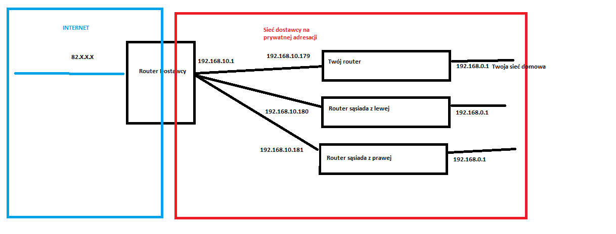

    Witam!
    Mam pytanie odnośnie mojego adresu IP.
    1.Jeśli sprawdzam je na stronie typu mojeip to dostaje IP 82.*.*.* rozumiem, że to IP mojego dostawcy internetu
    2.Na stronie konfiguracji mojego routera(zakładka WAN) mam z kolei IP 192.168.10.179 maska 255.255.255.0
    3.Natomiast, po wpisaniu ipconfig moje IP to 192.168.0.108 maska 255.255.255.0
    Czyli czy to oznacza, że IP z pkt 2. to moje IP przydzielone przez dostawcę internetu tylko dla mnie? Lecz wszyscy użytkownicy tego dostawcy mają takie samo IP jak w pkt 1. lecz dostawca wewnętrznie przypisuje im różne IP z pkt 2.?
    Moje IP z pkt 3. to IP, które tworzy router? Więc moje ostateczne składa się z 3 poziomów pkt1. pkt2. pkt3.? Czy gdy moje IP z pkt 2. i 3.
    znajdują się w innych podsieciach to nie powoduje to żadnych konfliktów?
    Pozdrawiam serdecznie!

    Twój operator (dostawca usługi dostępu do sieci Internet) operuje jednym publicznym adresem IP. Ten adres za pomocą swojej sieci dzieli pomiędzy innych użytkowników swojej sieci. Z tego też względu dla Twojego routera przypisuje adres IP z adresacji prywatnej . Więc tak, to że ty masz 192.168.0.108 i ja i Twój sąsiad i mój kot będąc w różnych miejscach świata sprawia, że protokół wie, że jest to adres "lanowy" i nie jest on dostępny nigdzie publicznie.

    Ot taki prosty przykłąd namalowany na szybko w paint-e.
    • Jak dokładnie sprawdzić swoje IP? Przyklad.png (17.83 KB) Musisz być zalogowany, aby pobrać ten załącznik.

    3 100.65.0.1 -???
    to tez jest adres prywatny, prawdopodobnie twojego isp.
    mat1sw napisał:
    I dlaczego mam dwa adresy dostawcy?
    polecenie zwrocilo tobie wszystkie routery ktore odpowiadaja za przekazanie twoich pakietow do adresu 8.8.8.8

    Co to za adres w pkt 3.? I dlaczego mam dwa adresy dostawcy?
    Jak dostawca ma rozległą sieć, w różnych lokalizacjach, podłączoną do internetu wieloma łączami to może pakiet przechodzić przez wiele jego routerów, zanim trafi do publicznego internetu. Ciebie interesuje w zasadzie tylko to co masz na porcie WAN swojego routera. Nie jest to adres publiczny, czyli odpowiadając na Twoje pytanie, kilkadziesiąt, kilkaset osób współdzieli 1 adres publiczny. Robi się tak, gdyż adresy publiczne są towarem wybitnie deficytowym. Ktoś kiedyś se wymyślił, że 2 mld adresów to hoho i jeszcze trochę. Było to w czasach gdy do internetu było podłaczone "5 albo 6 komputerów", wiec takie założenie miało pewien sens. Jak wyszło po 40 latach wiadomo. Ojcom internetu nie sniło się że można chcieć podłączać do internetu telewizor ze o pralce czy piekarniku nie wspomne.
    I nie, nie czyni Cię to anonimowym. Dostawca ma obowiązek przez rok trzymać zapis każdego połączenia każdego swojego klienta pomimo translacji adresów jest w stanie zidentyfikować każdego.
