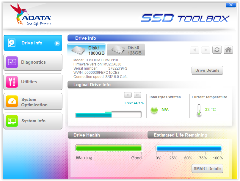

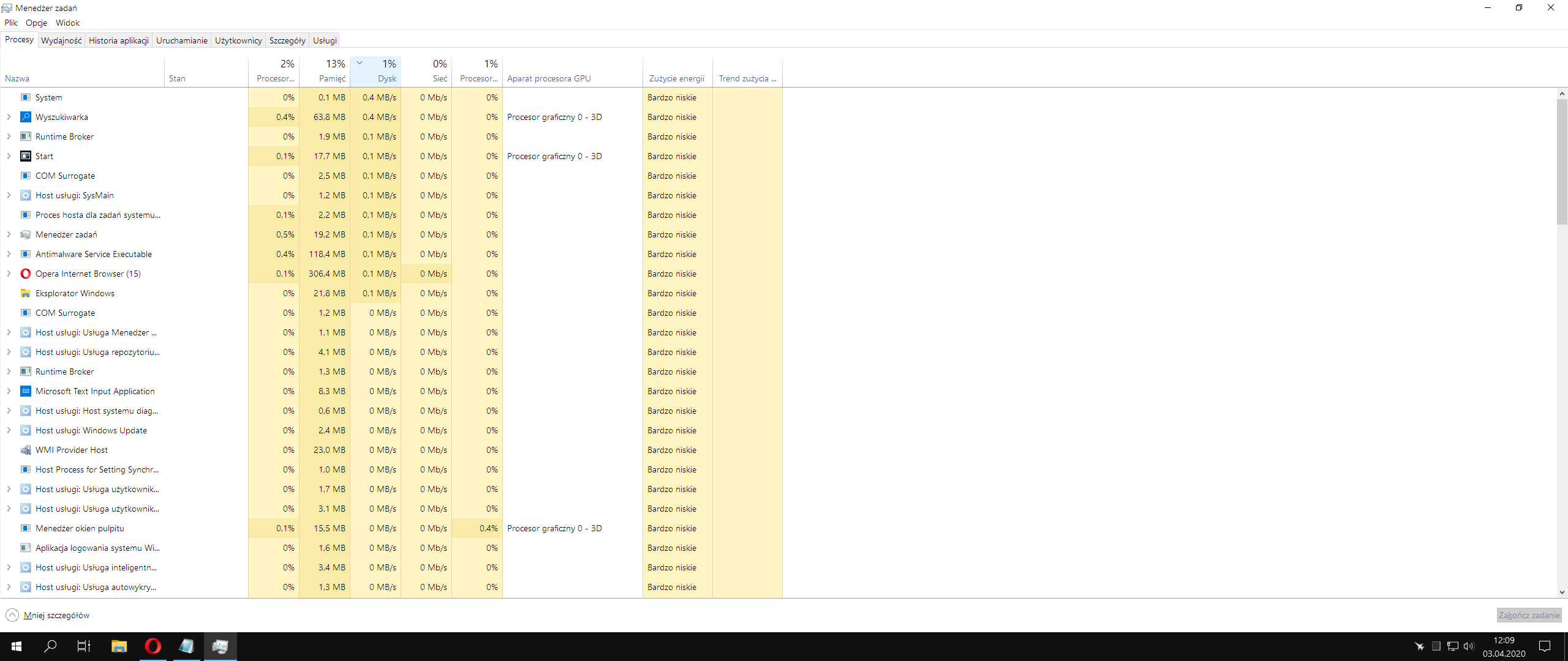

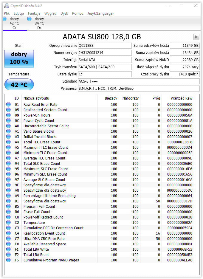

    Wczoraj pobrałem grę z torrentów, nigdy nie miałem z nimi problemów, niestety ta zawierała 'niespodziankę'. Dzisiaj zauważyłem że dysk C obciążony jest w 100% i co chwilę znika z niego miejsce, dla porównania wczoraj 35GB wolne, teraz 500MB. Zrobiłem pełne skanowanie systemu antywirusem Bitdefender Total Security, coś tam usunął, niestety problem nadal się pojawiał więc skorzystałem z Malwerebytes i CCleaner, miałem spokój na kilka godzin jednak problem powrócił.
    Czy zostaje mi ponowna instalacja systemu?

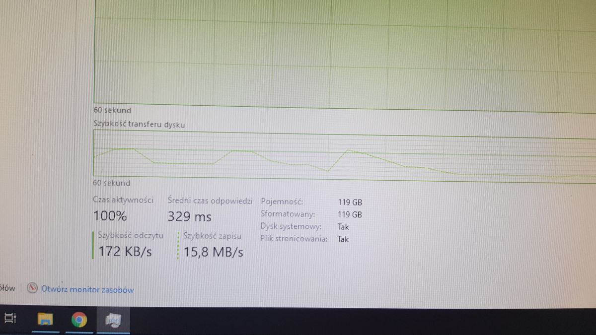

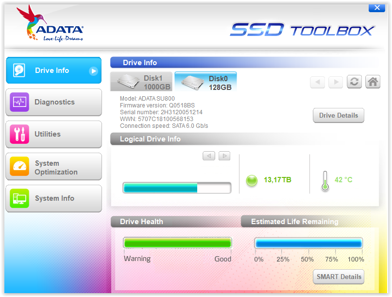

    Udało mi się nagrać film
    Zatrzymało się przy 12,6GB, dysk wciąż jest obciążony w 100%, wszystko jest strasznie zamulone
    Średni czas odpowiedzi dysku dochodził do 800 ms
    Windows 10 - dysk C się zapełnia po pobraniu gry z torrentów

    Od usunięcia Bitdefendera nie mam już problemów z samo zapełniającym się dyskiem i zyskałem dodatkowe 30GB miejsca.
    Używałem tego antywirusa od ponad 2 lat i nie miałem żadnych problemów
    Co mogło doprowadzić do takiej sytuacji?

    Juz dawno wyłączyłem Windowsowego Defendera na rzecz Bitdefendera i zastosowałem kroki z filmu: PRZYŚPIESZ WINDOWSA 10 w GRACH! - poradnik 2019.
    Teraz mam Malwarebytes

    działaj na windows defender ,włacz go, a malware tylko do skanowania co jakiś czas
