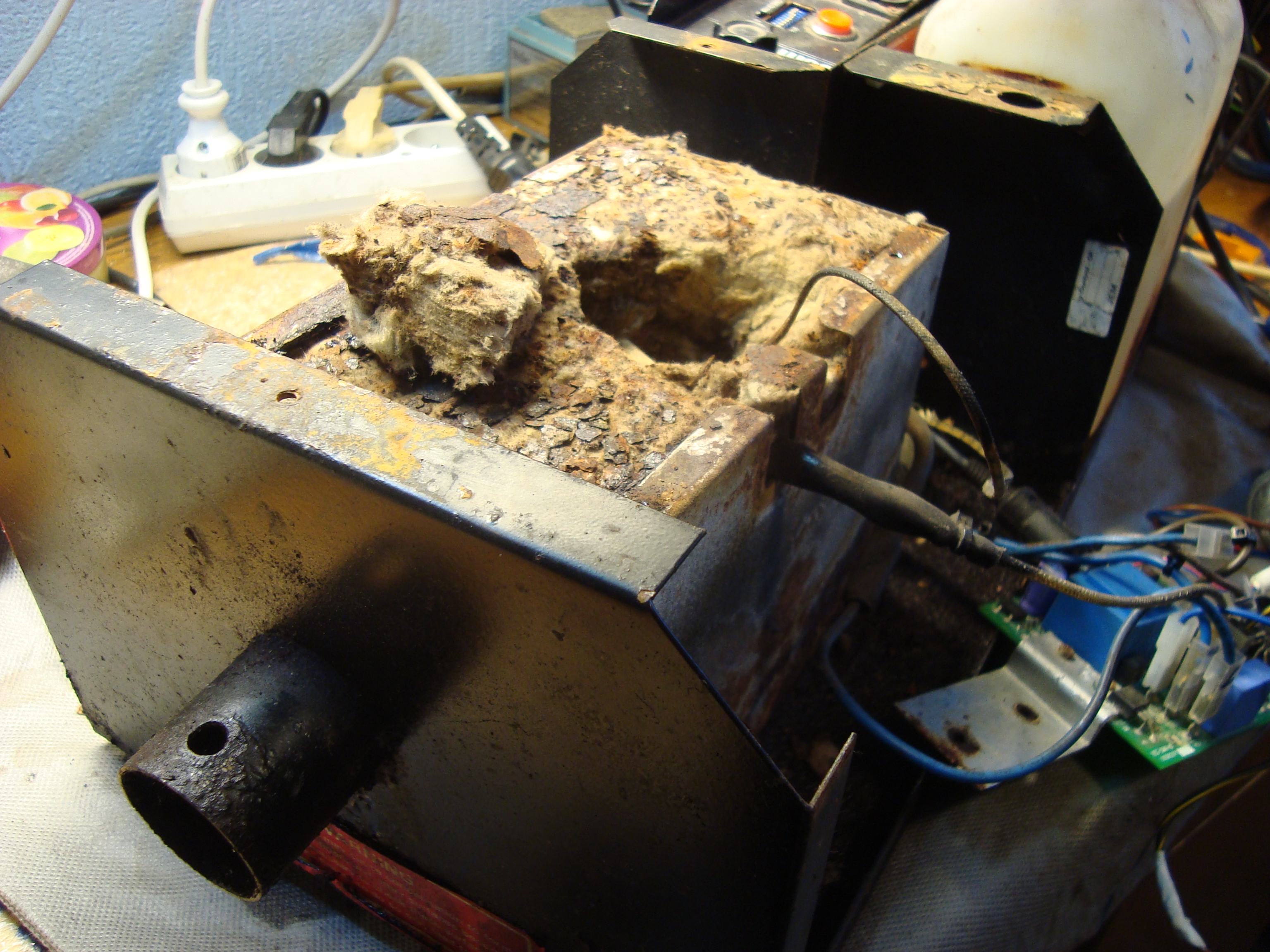

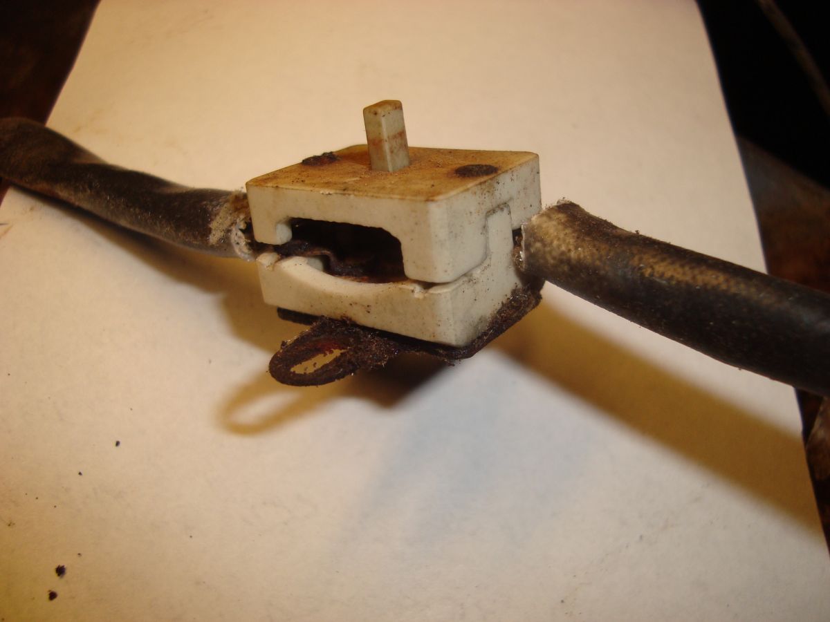

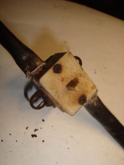

    Poszukuję części do wytwornicy dymu JEM ZR12-DMX .
    Najbardziej zależy mi na termoparze i na wyłączniku termicznym widocznym na zdjęciach .Może ktoś z forum wie czy i gdzie można to kupić.
    • Gdzie kupić termoparę i wyłącznik termiczny do JEM ZR12-DMX? DSC07258.JPG (2.64 MB) Musisz być zalogowany, aby pobrać ten załącznik.
    • Gdzie kupić termoparę i wyłącznik termiczny do JEM ZR12-DMX? DSC07257.JPG (2.73 MB) Musisz być zalogowany, aby pobrać ten załącznik.

    Witam, zajmuję się naprawami tego typu sprzętu i mam dostęp do części, postaraj się o dobre zdjęcie wyłącznika termicznego a najlepiej odczytaj na jaką jest temperaturę. Termoparę mam, ale też muszę wiedzieć jak jest montowana, tzn czy jest wkręcana na gwint i jaki czy wciskana i jakie ma kolory przewodów (to oznacza jakiego typu jest).

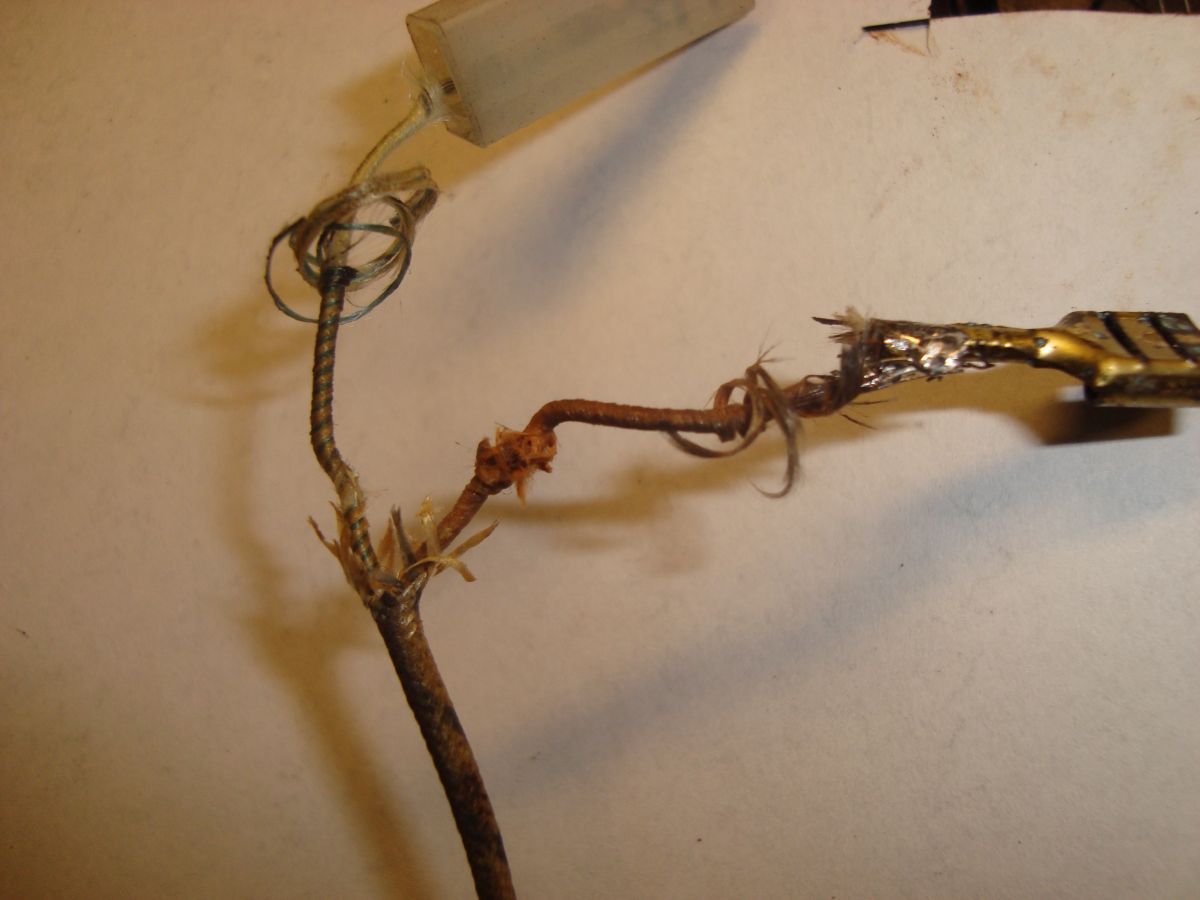

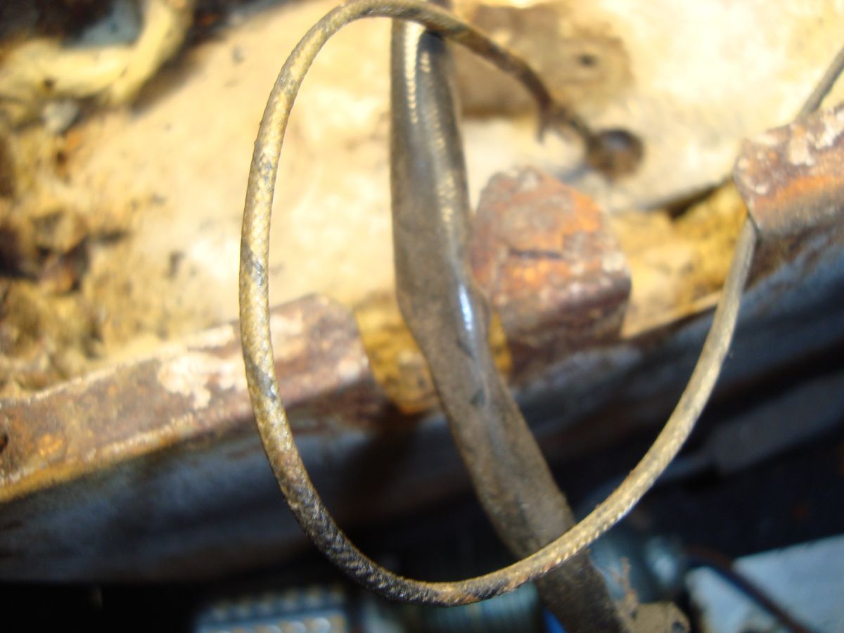

    Wyłącznik termiczny jest tak przegrzany że nie widać żadnych napisów.
    Natomiast termopara ma izolację jakby z nitki (ale chyba odpornej na wysoką temperaturę ) jedna żyła w kolorze czerwonym druga biało-zielony oplot (kiedyś kable telefoniczne miały taki oplot na papierowej izolacji oznaczał początek i kierunek liczenia wiązek)
    całość jeszcze w oplocie z niebieskim paskiem wkoło. Kable od termopary wchodzą bezpośrednio w grzejnik (szczerze to nie wiem czy to jest wkręcane - może mocowanie jest od dołu)

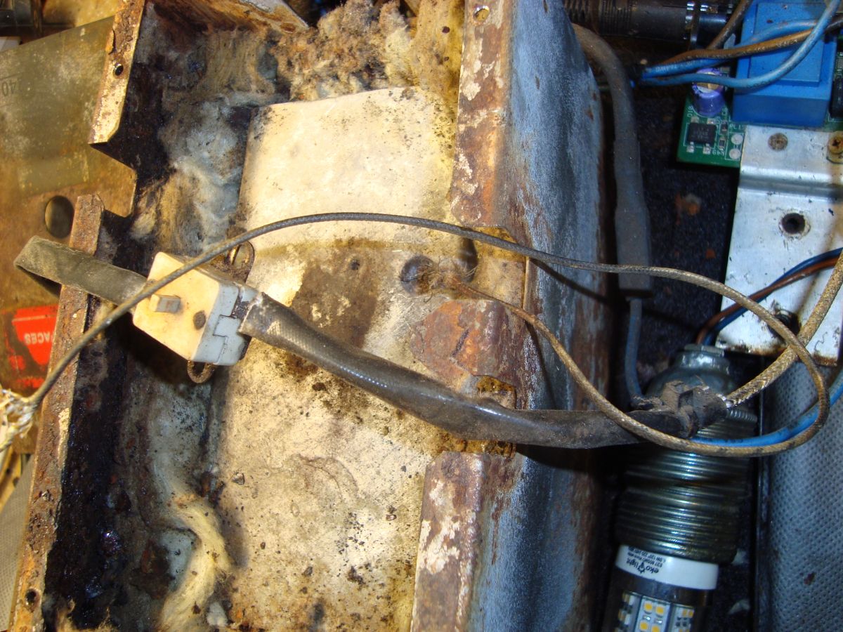

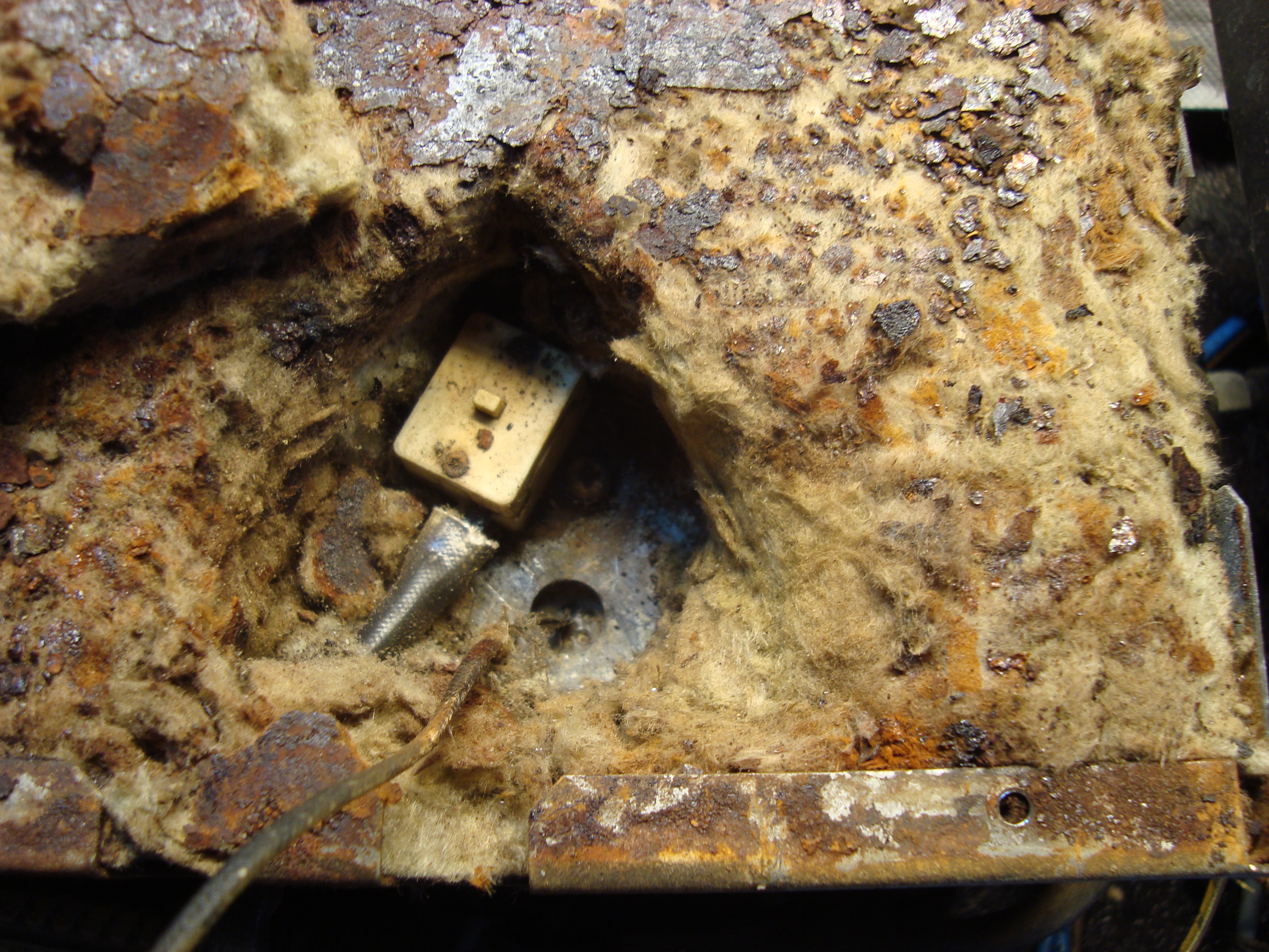

    Czy wyłącznik termiczny był przykręcony do pieca czy do obudowy w której był piec?
    Czy piec jest drożny ? Bo jeśli nie to cała zabawa jest niewarta zachodu.
    Termopary są praktycznie w 2 rodzajach, jedne wkręcane w piec, drugie wciskane w otwór w piecu.
    Tak czy owak najważniejsze byś sprawdził drożność pieca.
    Dobra po zdjęciach widać że termik był do pieca przykręcony...
    termik - numer katalogowy części - 05041021 TRIP SWITCH ONLY - i poniżej sklep:
    https://lightspares.com/martin-thermal-trip-only
    z termoparą będzie gorzej, muszę zobaczyć dokładnie jak była montowana.
    w załączeniu masz serwisówkę do tej wytwornicy, jak będę wiedział jak była montowana termopara to wtedy albo coś dobiorę albo wskażę gdzie kupić...
    ps. na pewno jest to termopara typu J.

    Piec jest drożny zamiast termopary podłączyłem prowizorycznie termoparę z lutownicy i po podgrzaniu lutownicą podaje napięcie na pompkę i zaczyna dymić .Ten wyłącznik termiczny też jeszcze przepuszcza prąd ale jak widać na zdjęciach już chyba niedługo.Największy problem stanowi dla mnie mocowanie termopary - widać że kabel wchodzi w dziurę ale nie widzę tam żadnego nacięcia ani na imbus czy śrubokręt.
