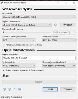

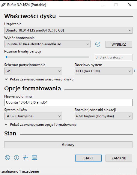

    1. Pobierz Rufus:
    https://www.programosy.pl/download/pobierz,rufus,2.html
    2. Pobierz ISO z ubuntu:
    https://ubuntu.com/download/desktop/thank-you?version=18.04.4&architecture=amd64
    3. Włóż pen USB i włącz Rufus (UWAGA, DANE Z PENA ZOSTANĄ USUNIĘTE).
    W górnym oknie wybierz GPT i UEFI:
    Brak dźwięku Win 10 MSI Z390
    W oznaczonym miejscu wybierz plik .iso z ubuntu:
    Wcisknij "Start" i czekaj, aż pojawi się na dole "Gotowe".

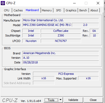

  • #6 18588067
    korn3854
    Poziom 7  
    Posty: 67
    Ocena: 27
    ta jak to mówisz 3 karta która jest przy słuchawkach została dziś pierwszy raz do kompa podłączona w celu sprawdzenia czy to coś pomoże - pomogło, na słuchawkach dźwięk działa ok. Co do GPU Audio to nigdy nic tam nie robiłem (dziś jak były opcje output do wyboru to kliknąłem na monitor, żeby zobaczyć co to zmieni.
    zakładka z CPU-Z załączam poniżej:
    nie wiem czy to coś wnosi, na moje proste rozumowanie coś nie tak jest ze zintegrowaną kartą dźwiękową na płycie głównej - czy się mylę?

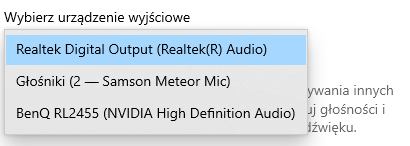

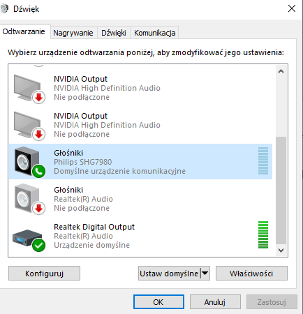

    może to coś wyjaśni
    wygląda jakby tutaj jednego wjeścia nie było widać "Głośniki Realtec (R) Audio", a to zawsze wybierałem.

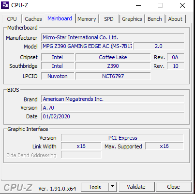

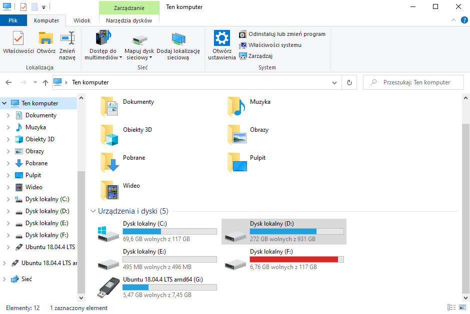

  • #8 18588673
    korn3854
    Poziom 7  
    Posty: 67
    Ocena: 27
    Update BIOS zrobiony:
    Wykonałem też top bootowanie pen drive pod Ubuntu według zaleceń:
    Brak dźwięku Win 10 MSI Z390 Brak dźwięku Win 10 MSI Z390
    Jak próbowałem odpalić to w momencie ładowanie bios'a to po wybraniu pendrive'a jako pierwszego źródła bootowania wyskoczył mi komunikat: "please change this media and press any key to reboot" - kliknąłem cokolwiek i jestem w win ( dźwięku jak nie ma tak nie ma)
    Coś poszło nie tak? Co powinienem osiągnąć ubuntu?
  • #9 18588816
    safbot1st
    Posty: 21951
    Pomógł: 2719
    Ocena: 1583
    W punkcie 3 wybierz "MBR partition" i spróbuj ponownie.
    korn3854 napisał:
    Coś poszło nie tak?
    Wszystko. W BIOS jak jest to włącz USB Boot = Enabled, USB legacy = Enabled
    To, po co przyszedłeś na forum - diagnozę sprzętu.

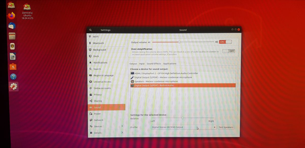

    Udało mi się odpalić Ubuntu. Zakładam, że miałem tam zweryfikować działanie dźwięku? Niestety efetk jest taki sam ( załączam zdjęcie z ustawień dźwięku)
    Nie ma dźwięków w ubuntu = audio Realtek jest uszkodzone
