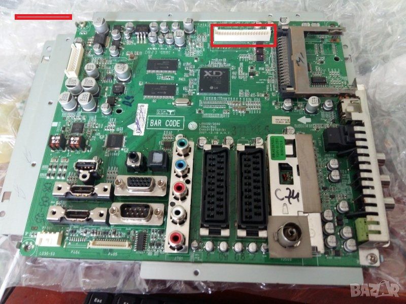

    Czy ktoś może pomóc- w uszkodzonym tv 32Lg3000 mam płytę EAX40150702(17),
    czy można zastąpić ją płytą EAX40150702(3) z 32lg5000 ?
    Co właściwie oznacza te numer w nawiasie.

    The difference is the plug of LVDS and 12V or 5V to T con

    A czy płyta EAX40150702(17) ale pochodząca z modelu 42lg3000 będzie pasować do 32lg3000 ?

    Yes, if the LVDS coupling is in the same position.
