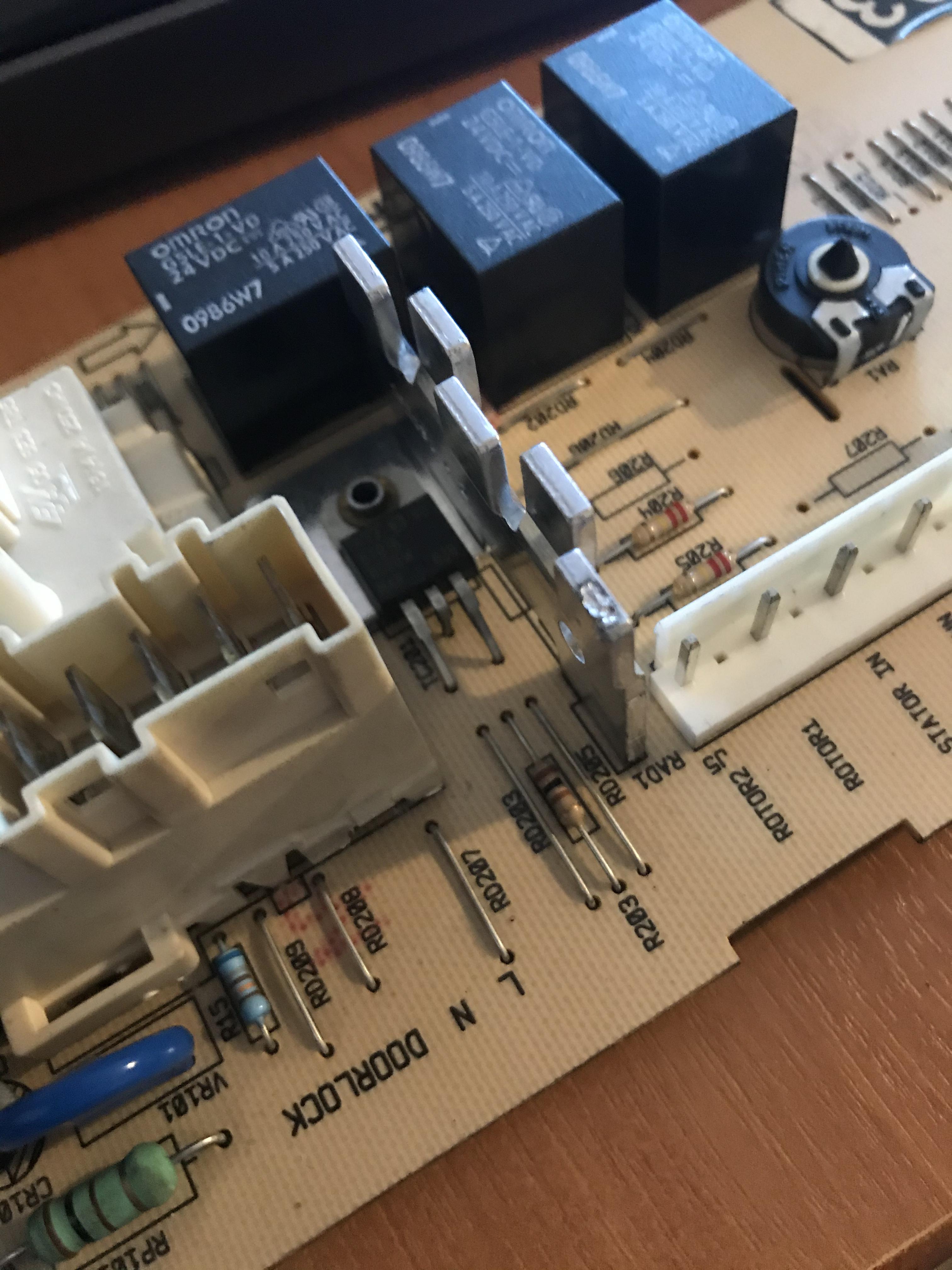

    Witam, kupię programator do pralki beko WMD 23520 T

    A ten uszkodzony, to bez możliwości naprawy jest ? Zdrówka

    Przyczyniłem się trochę do tego ze raczej nie jest już do naprawy... brak było grzania wody (czujnik temperatury i grzałka w porządku). Programator nie sterował przekaźnika od grzałki, po ścieżkach doszedłem do tego ze nie ma sterowania ze scalaka na Tranzystor, a przy okazji sprawdzania zwarłem radiator ( chyba tranzystora sterowania obrotami) do obudowy i pralka zwariowała dostając 100% obrotów😁 dlatego szukam całego programatora ewentualnie mógłbym komuś kto potrafiłby ogarnąć ten programator dać do naprawy ale raczej gra nie warta zachodu.
