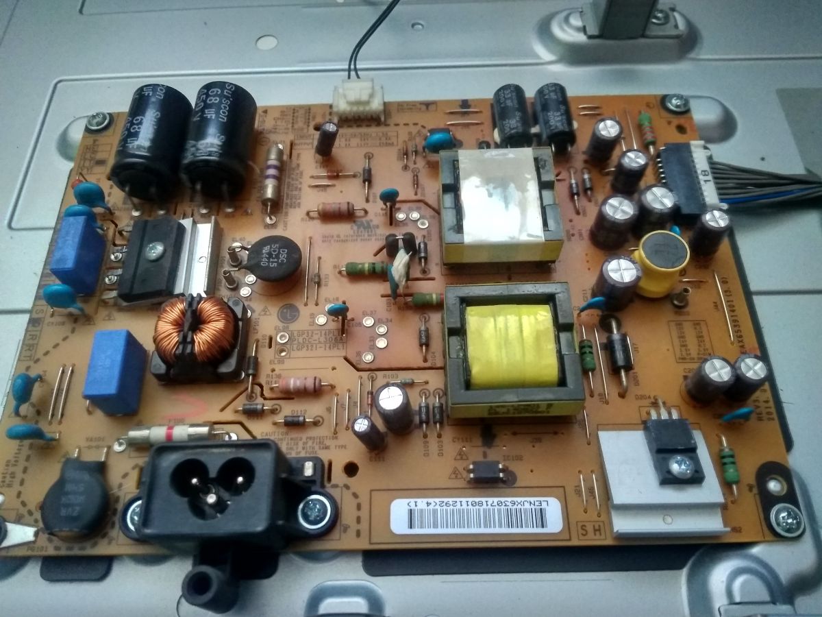

    Witam. Problem polega na tym że po włączeniu telewizora obraz pokazuje się czasem na parę minut i znika, a czasem w ogóle się nie pojawia. Po podłączeniu kabla hdmi z laptopem słychać dźwięk z laptopa. Czego może być wina? Dzięki za odpowiedzi LG 32LB5610 - obraz znika, dźwięk z HDMI działa, co robić? LG 32LB5610 - obraz znika, dźwięk z HDMI działa, co robić?

    Sprawdź czy podświetlanie działa. Odepnij wtyczkę zasilającą od płyty głównej i włącz telewizor. Zobacz czy z tyłu widać prześwity od podświetlania matrycy, bo po odpięciu zasilania podświetlanie powinno zadziałać. Zdrówka

    Kolego, statystycznie rzecz biorąc :-) masz uszkodzone podświetlenie LED. Do wymiany pojedyncze diody, lub całe paski. Operacja możliwa do wykonania w domu, choć bez żadnej praktyki może okazać się trudna. Poczytaj, tematów jest sporo:
