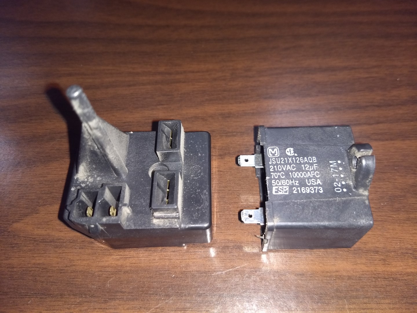

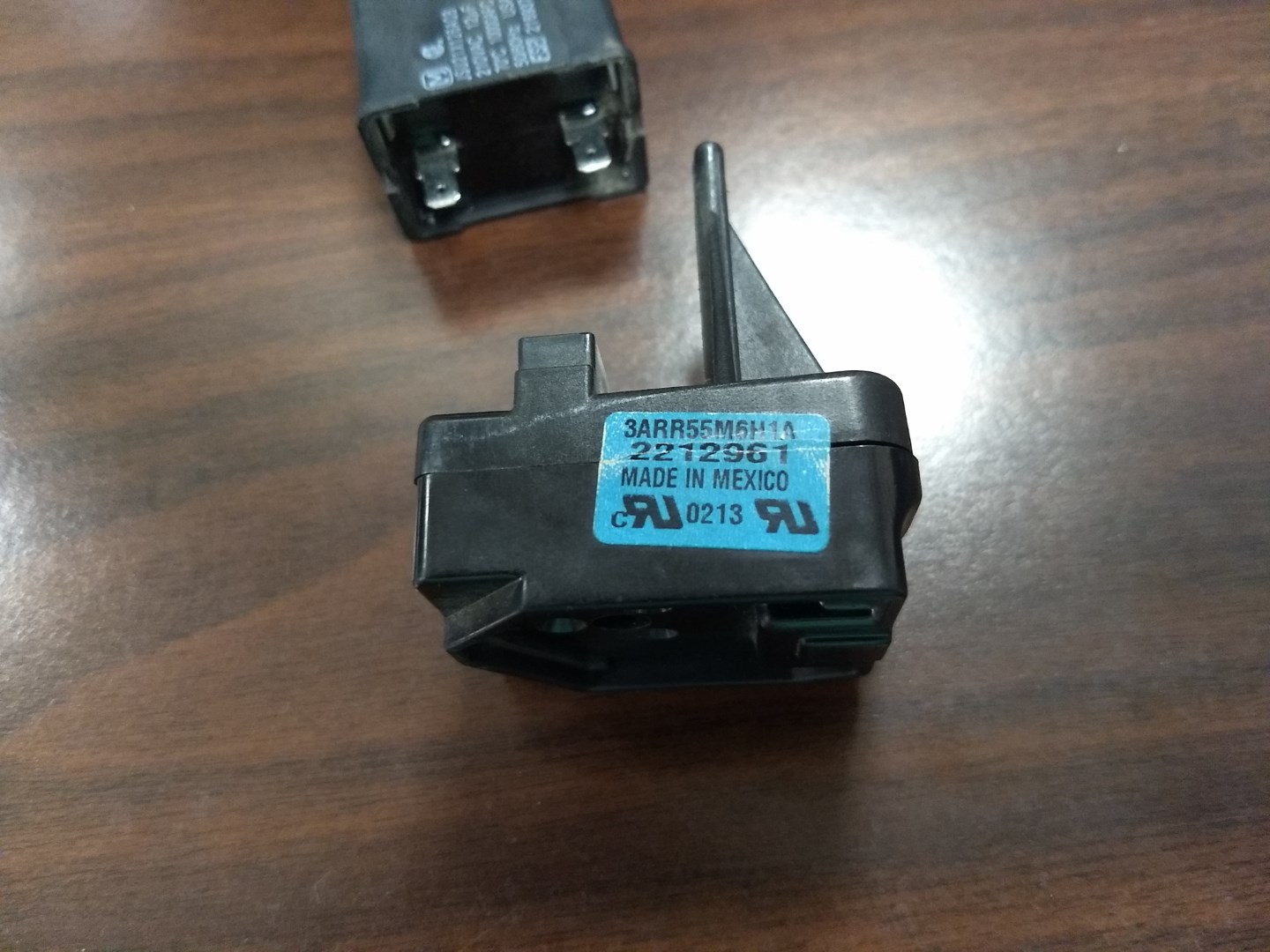

    Nie mogę dostać zamiennika startera do starej lodówki Kenmore. Zepsuł się rezystor w starterze. (Pozystor) Dlatego chcę naprawić stary starter i wymienić ten rezystor.
    Tutaj jest schemat podlaczenia tego kompresora, ktory wzialem z danych producenta:
    Lodowka - Wymiana rezystora w starterze kompresora
    I teraz mam pytanie - jaki pozystor powinienem dać na zamianę tego pozystora ze schematu? W załączeniu dane kompresora i zdjęcia startera.
    W instrukcji pisze że to jest MURATA PTH7M100MD2 - ale to jest niedostępne.
    Więc po prostu na co zwrocić uwagę przy wyborze zamiennika?
    Oni podają te dane:
    Base resistance
    @ 77°F(25°C) ±20% 10 Ohms
    Power Consumption (max) 2.8 Watts
    Operation time 0.45 to 1.35 seconds
    Recovery time (max) 50 sec
    Mówiac najprosciej - czym sie kierować przy wyborze zamiennika?
    • Lodowka - Wymiana rezystora w starterze kompresora 2 (Large).jpg (1.11 MB) Musisz być zalogowany, aby pobrać ten załącznik.
    • Lodowka - Wymiana rezystora w starterze kompresora 1 (Large).jpg (1.21 MB) Musisz być zalogowany, aby pobrać ten załącznik.
    • matsushita_da51c72rcu6.pdf (69.74 KB) Musisz być zalogowany, aby pobrać ten załącznik.

    Myslę tak:
    Prąd startowy kompresora = 13.3A, prąd rotora zablokowanego 7.7A, czyli prąd uzwojenia startowego = 5.6A, prawda?
    Zatem potrzebuję element z prądem maksymalnym conajmiej 6A, tak?
    Jaki powinienem wybrać punkt Curie? Jaki prąd? Hmm

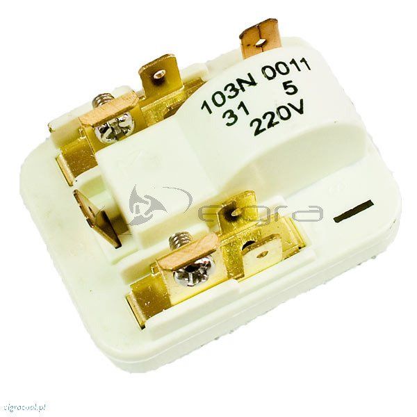

    Nie sądzę, aby trzeba było robić z tego doktorat. Najprawdopodobniej pomoże popularny (chyba równie w USA?) Danfoss ze zdjęcia. Były na tyle uniwersalne, że stosowałem je w naprawdę dużym przedziale mocy sprężarek. W Twoim wypadku powinna być dostępna wersja 110V.
    W razie problemów z dostaniem, zastosowałbym dostępny od porównywalnej mocy dowolnej sprężarki. Danfoss wymagałby niewielkich zabiegów w celu podłączenia, ponieważ wyjścia są igłowe.
    Trzeba będzie jeszcze upchnąć jakoś bezpiecznik termiczny (klixon). Danfoss stosował zwykle zabezpieczenie wewnątrz sprężarki.

    Bardzo dziekuję za odpowiedz. Też tak pomyślałem i kupilem na chybił trafił WR07X10097 i postanowiłem przetestować. Tam jest w środku zabezpieczenie termiczne. Problem w tym, że nie mam danych do jakiego kompresora to pasuje. Ale te wszystkie kompresory mają około 1/3 hp, więc sądzę, że też zadziała. Część dostanę w srodę, więc mam kilka dni na znalezienie danych kompresora do którego to pasuje. Mam nadzieję, że to nie będzie trudne.
    Ale pozostaje kwestia wyboru tego pozystora PTC. Interesuje mnie bardzo - jak się dobiera taką cześć. Znalazłem katalog Murata z dostępnymi komponentami.
    https://www.murata.com/~/media/webrenewal/sup...ary/catalog/products/thermistor/ptc/r90e.ashx
    Zaczałem to czytać i okazało sie to niebanalne.
