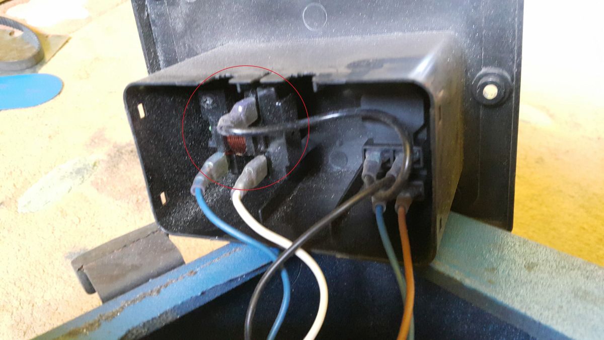

    To mój pierwszy post i chciałbym się przywitać ale też zapytać fachowców o rade.
    Na zdjęciu oznaczyłem element który został uszkodzony mechanicznie niestety .
    Czy jest opcja podłączenia wyłącznika z pominięciem tego elementu ??
    Podłączenie wyłącznika szlifierki taśmowej DED7718 bez uszkodzonego elementu
    Dodam ze jest to szlifierka taśmowa DED7718

    Nie, wygląda mi to na włącznik rozruchowy.

    Podobne były wyłączniki rozruchowe występujący w starszych modelach sprężarek stosowanych w chłodziarkach domowych.
    Zamiast tego wyłącznika mozna zastosować czasem wyłącznik który puszczając powoduje odłączenie uzwojenia rozruchowego po osiągnięciu przez silnik znamionowych obrotów.
    Dobrze jest by to wykonał elektryk.

    A jaki jest sens takiej kombinacji kiedy można kupić część zamienną: https://serwis.specmajster.pl/product-pol-9707-DEDRA-Czesci-zamienne-do-DED7718.html wymienić i mieć sprawną maszynę.
    Mógł to kol. zamieścić w swoim pierwszym poście.[T.M.]

    Dziękuję z góry za wszystkie odpowiedzi jednak na liście części zamiennych nie widzę akurat tej .
    Chyba że jest w komplecie z włącznikiem .

    Tak pozycja 70.
