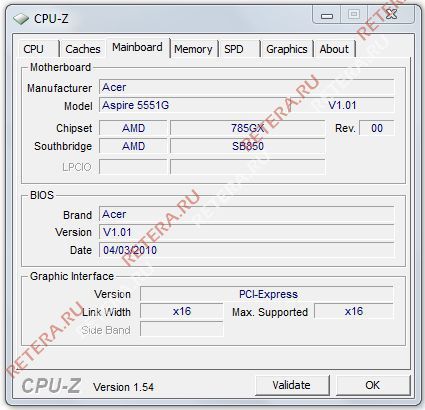

    Acer Aspire 5551G - Czarny ekran po przerwanej aktualizacji windowsa
    Z tego co pisza o serii AA 5551G np. na Link_ platforma AMD Mainstream (Danube)
    - płyta oparta na Compal LA-5911P/* lub czasem LA-5912P rev.? mimo , że pisze o 8GB , nie obsługuje więcej jak 4GB (2x 2GB)
    Ponadto mimo, że zastosowano DDR3-1333 , FSB taktowania procesora nie pozwala na więcej jak użycie 1066 MHz.
    :idea: AA 5551g platforma (newa75 LA-5911p) to...., UMA grafika wbudowana w NB (lub cpu))
