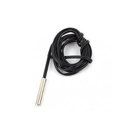

    Jestem w trakcie testowania i pisania oprogramowania do termostatu. Do pomiaru temperatury używam termistora NTC Napięcie pomiędzy grzałką nurkową a termistorem

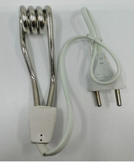

    Natomiast sterowanie taką grzałką odbywa się przy pomocy Triaka BT136 oraz układu MOC3022. Na stałe mam zwarte N a L jest przełączane przez triak. Problem pojawił się kiedy grzałka wylądowała w wodzie wraz z termistorem. Napięcie pomiędzy metalową częścią grzałki a metalową częścią termistora wynosi 230V i wpływa na pomiar termistorem, a nawet wybija korki... o czym się przekonałem. Pierwsza myśl to taka, że pewnie włożyłem wtyczkę do gniazda w ten sposób, że mam zwarte L a steruję N. Więc odwróciłem wtyczkę, napięcie zniknęło ale nadal jakieś małe jest i wpływa ono na pomiar termistorem. Problem znika przy odizolowaniu metalowej części termistora od wody.
    I tutaj naradza się moje pytanie. Czy da się ten problem rozwiązać w inny sposób? Co jest przyczyną takiego zachowania? Mierzyłem miernikiem oporności pomiędzy obudową grzałki a N i L oraz między metalową obudową termistora a jego wyprowadzeniami i wszystko było poza skalą (mojego miernika za 20zł ).

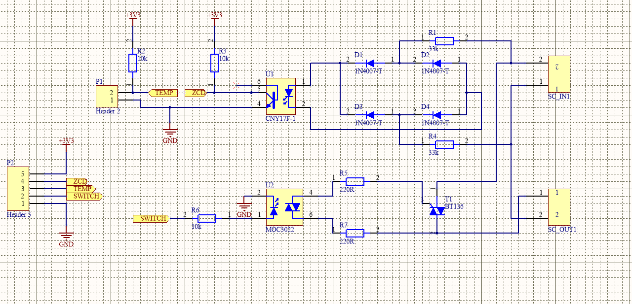

    Czy Ty podłączyłeś ten termistor do sieci 230 V ?
    Opublikuj jakiś schemat układu.

    Przesyłam schemat do wglądu. Termistor jest wpięty w P1.

    Twoja grzałka jest uszkodzona - ma przebicie pomiędzy grzejnikiem a obudową.
