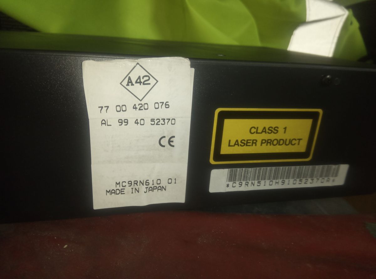

    Witam, Jestem w trakcie odnawiania Megane 1 Coupe PH1, napotkałem jednak problem ze zmieniarką CD.
    Radio które posiadam:
    Megane 1 ph1 - 3 zmieniarki, żadna nie działa poprawnie
    Fabrycznie w aucie była do niego zmieniarka Philipsa która niestety totalnie nie reaguje na jakiekolwiek polecenia (po wciśnięciu zielonego przycisku jedynie mruga).
    Kupiłem też 2 inne zmieniarki z Megane 1. Tyle że firmy Alpine, jedna jako dawca obudowy druga z pasującą wtyczką jako podobno sprawna. Po podpięciu do samochodu zmieniarka sprawdza wszystkie szufladki. Gdy na radiu spróbuję załączyć zmieniarkę, chwile szufluje tymi płytami po czym wywala błąd "No CD"
    Więc pytanie teraz brzmi:
    Czy muszę kontynuować szukanie odpowiedniej zmieniarki (przez ostatnie 2 miesiące żadnej sprawdzonej nie znalazłem z przedlifta), czy jest jakaś możliwość zmuszenie tej zmieniarki Alpine do działania?

    Musi być od przedlifta.
    Polift ma audio cyfrowo do radia.

    Wtyczka okrągła 10 pin (13 miejsc na piny we wtyczce), numeru radia nie jestem w stanie odczytać z powodu wyblakłych naklejek.
    Oznaczenie zmieniarki:

    Tu jest zdjęcie frontu zmieniarki która była w aucie
    Philips 012
