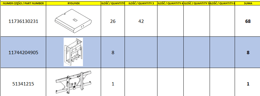

    Czy jest możliwość stworzenia makra, które po uzupełnieniu danej komórki i przejściu na następną automatycznie będzie blokowało ją do edycji ? Musi to być sama komórka a nie kolumna czy wiersz.

    Teoretycznie - "tak", ale praktycznie to nie wiem czy byłbyś zadowolony, wiązałoby się to bowiem z zakładaniem ochrony na cały arkusz, przy wskazywaniu jednocześnie, które komórki mają być zablokowane, a które nie. Trudno dociec co tam jeszcze masz w arkuszu, co powiino być chronione/blokowane, a co nie i co czemu wchodziłoby w paradę.
    Taki pomysł na makro w module arkusza, chociaż nie sądzę, aby ci się sprawdziło:
    Kod: VBScript
    Zaloguj się, aby zobaczyć kod
    Blokuje komórki w kolumnie "B" począwszy od drugiej.
    Pozwala na jednorazową zmianę każdej komórki w Arkusz1.
