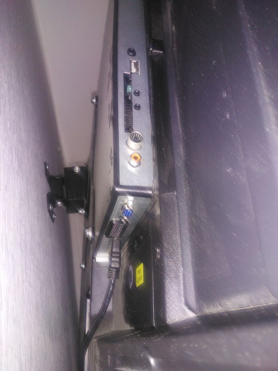

    Wg modelu posiada 4 złącza jack jedno między VGA a euro, 2 pod gniazdem rozszerzeń i jedno obok USB. 1x mini av, 1 x mini y pb pr 1x pc audio i jedno słuchawkowe, zrób zdjęcia tv z widocznymi gniazdami albo podaj konkretny model z naklejki z tyłu tv nie z instrukcji.

    Niestety tv jest przymocowany na ścianie. Nie ma opcji w tej chwili na zdjęcie go ze ściany, nie wspominając o fotce.

    Nie mówię o zdejmowaniu że ściany, tylko zrobieniu zdjęcia, gniazda są z boku i u dołu a telefon jest mały, skoro nie możesz zrobić zdjęcia to skąd wiesz gdzie podłączasz wtyczkę, może o palcu w pierwszą lepszą dziurę w którą pasuje która nie jest wyjściem słuchawkowym.

    Wg opisu, gniazdo słuchawkowe jest umieszczone z tyłu telewizora. Stojąc twarzą do telewizora, to jest skrajne prawe gniazdo.

    Tv wisi 5cm od ściany.
    Brak dźwięku z Philips HTS 2500 przy podłączeniu do TV Manta - jak ustawić?
    Ok, dałem radę.

    Układ masz inny niż w instrukcji, w instrukcji słuchawki masz u dołu obok gniazd hdmi z prawej strony jak pisał kolega Polon_us, tu jest najprawdopodobniej u samej góry nad USB, możesz sprawdzić jaki symbol widnieje na plastiku nad gniazdem, możesz użyć telefonu ale sądząc po przesłanym zdjęciu aparat ma kiepski, lub użyć lusterka, jeżeli będzie symbol tam symbol słuchawek a słuchawki nie dzialają to coś nie tak z tv. Czy antenę odpiąłeś do zdjęcia czy nie używasz telewizji? Czy po podłączeniu słuchawek pod któreś wyjscie znika dźwięk z głośników tv?

    Mam dekoder podpięty do tv przez HDMI. Dźwięk znika w gnieździe obok usb, ale w słuchawkach cisza.
    No to teraz jest tak, że włożyłem jack'a do wejścia słuchawkowego w tv, ale zamiast głosu na kinie mam "buczenie"
    Słuchawki działają, ale dopiero po którymś tam razie. Być może wejście było zakurzone.

    Telewizor jest nowy, używany, masz go od początku, czy kupiłeś używkę? Jeżeli głos zanika w tv po podłączeniu to jest wyjście sluchawkowe. Czemu używasz dekodera skoro tv ma wbudowany, chyba że jakiś Polsat czy coś. A dekoder nie ma wyjścia audio?
    Jesli kino buczy to gdzieś brak masy, może kabel uszkodzony albo gniazdo oberwane lub zimne luty.
    Albo jak dopisałeś brudne i nie "styka"

    Jeśli słuchawki przewywają jak ruszasz wtyczką to albo gniazdo zakurzone lub zaśniedziałe w środku, lub ma zimne luty. Spróbuj podłączyć kino do gniazda i kręcić wtyczką lewo prawo. Jeżeli posiadasz środek do poprawy styków np. Kontakt lub izopropanol, w ostateczności czysty spirytus weź ręcznik papierowy zwiń w szpic namocz lekko i wyszyść gniazdo w środku, uważaj na ręcznik żeby się nie porwał i został w środku.
