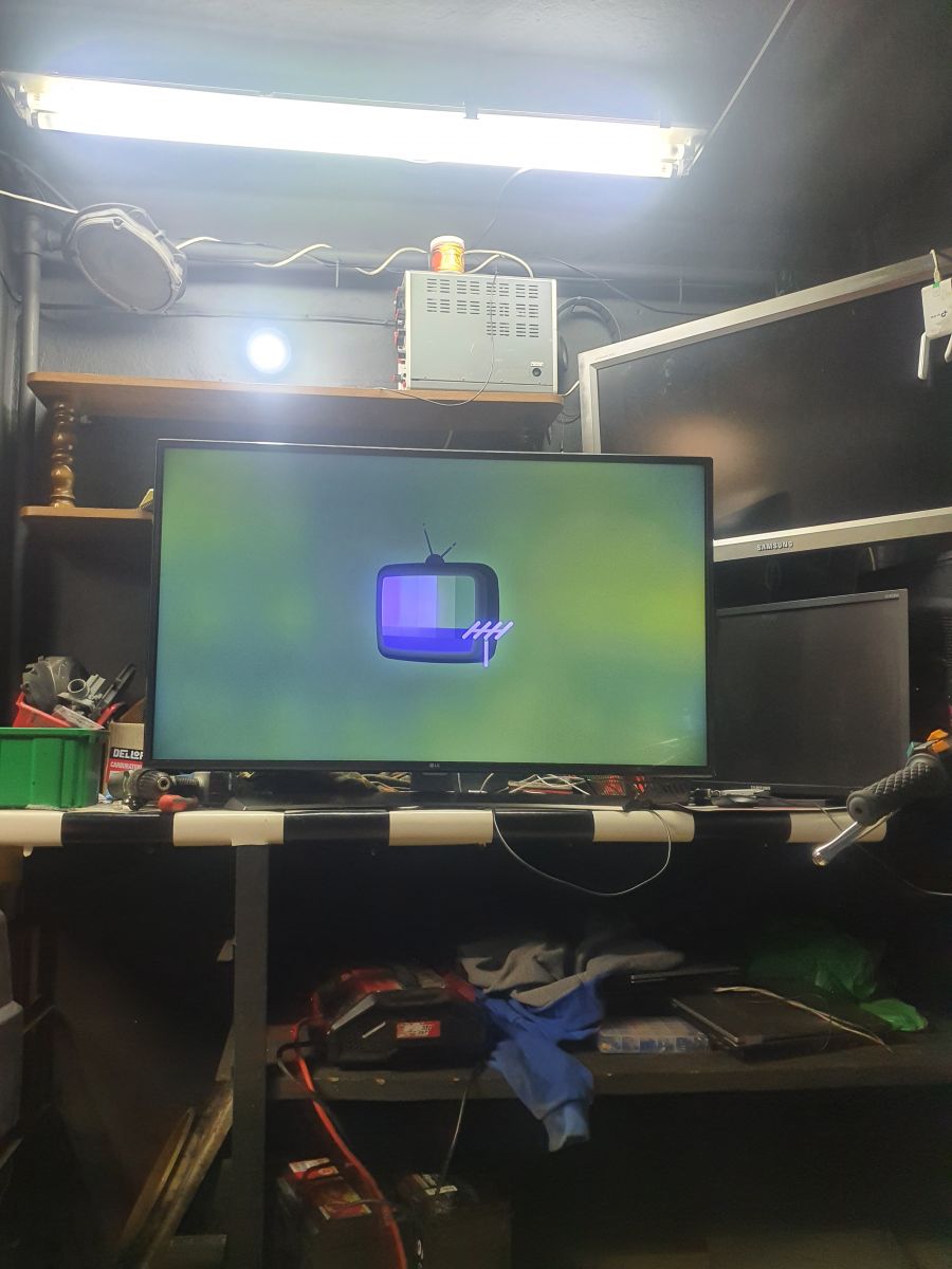

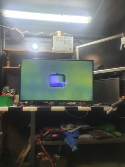

    Witam serdecznie. Szukam pomocy w sprawie ciemnego niebieskiego obrazu w w.w. telewizorze. Czy spotkał się ktoś ze zmieniającymi kolor u kresu żywota diodami podświetlenia? Czy szukać problemu gdzieś indziej? Nic jeszcze nie rozbieralem wolałbym oszczędzić sobie pracy. Dziękuję i pozdrawiam.

    Dobrze myślisz. Całość podświetlenia do wymiany. Wstawione tam są takie małe diody 1mm. Pięknie świecą na niebiesko, jak złuszczy się z nich warstwa filtrująca.

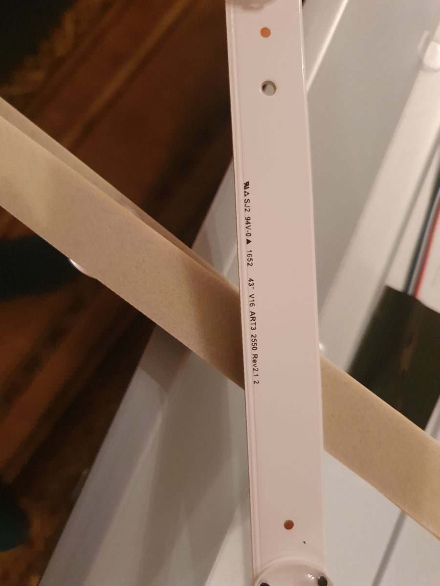

    Wymieniłem kilka razy drt3.0 i 2.0 w lg. Ten model ma jeszcze inne diody?

    Ostatnio robiłem podobny model LG 43LH570. Panel LC430DUE (FJ)(A1). Listwy 3 szt. po 7 diod na 3V typu 6916L-2743A. Prawdopodobnie autor postu ma identyczne uszkodzenie.

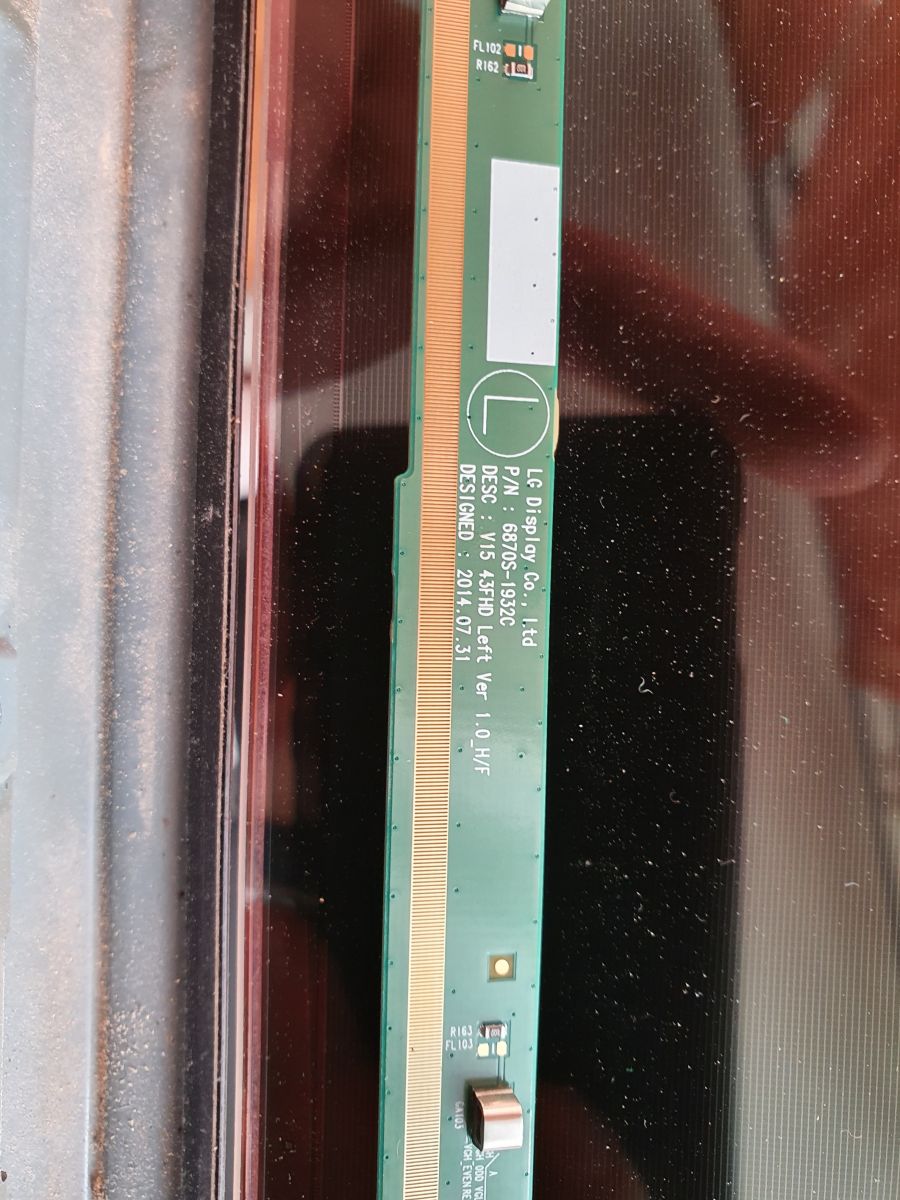

    Czy mógłbyś podać typ panela i zamieścić zdjęcie diody pod soczewką.Nowych listew u nas pewnie nie kupisz.Ja wstawiłem diody wycięte z listew jakie miałem dostępne,wkleiłem w odpowiednie miejsca i połączyłem przewodami.Te chińskie odpowiedniki miały trochę kiepskich opinii od kupujących.

    LG 43LH630V ZJ - ciemnoniebieski obraz, przyczyna? Diody podświetlenia? [img-0]
    Więcej nie znalazłem
