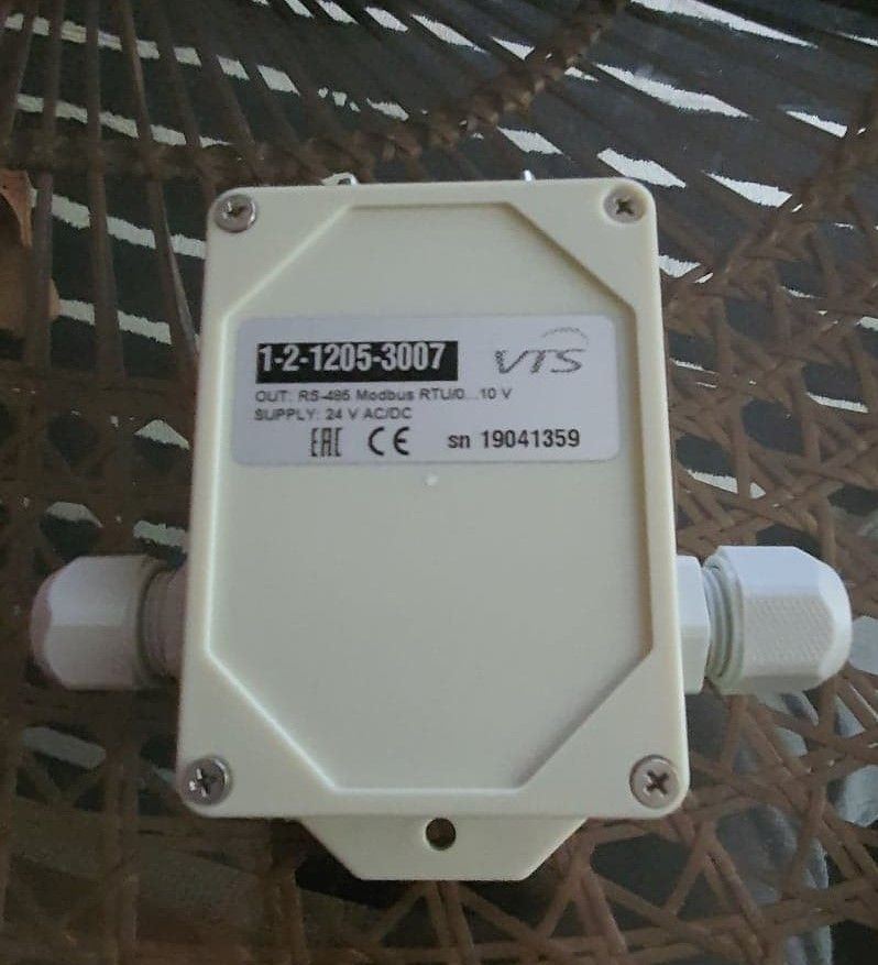

Nowy nie używany przetwornik. cena 280 zł
tel: 516154418
• pomiar różnicy ciśnień
• analogowe wyjście napięciowe 0-10 [V] (proporcjonalne do wartości różnicy ciśnień)
• konfiguracja zakresu wyjściowego
• konfiguracja stałej czasowej pomiaru
• funkcja zerowania offsetu czujnika
• diodowa sygnalizacja pracy urządzenia
• szeregowy interfejs RS-485 (odczyt wartości pomiarowych, konfiguracja
parametrów pracy)
o protokół MODBUS RTU
o komunikacja w trybie HALF DUPLEX
o sprzętowo konfigurowany adres (1-31)
Zasilanie
- napięciem stałym DC 24V (20...30V)
- napięciem przemiennym AC 24V (21,5...26,5V)
Pobór prądu
- minimalny 1) 9,0 mA
- typowy 2) 11,0 mA
- maksymalny 3) 22,0 mA
Sygnalizacja LED 0,2 Hz
Złącze instalacyjne śrubowe w rastrze 5.00mm ( 2,5mm2
Wymiary 112 x 84 x 31 (L x H x W)
Waga ok. 100 g
Montaż 4) naścienny
Stopień ochrony IP65
Środowisko pracy bezpyłowe, powietrze, gazy neutralne
