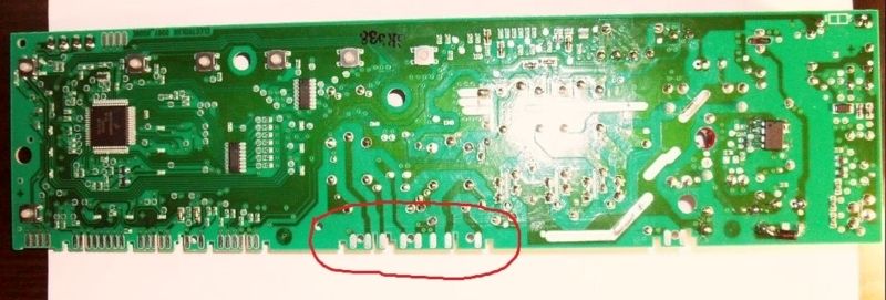

    potrzebuję schemat podłączenia płytki do tej suszarki, nigdzie nie mogę w internecie znaleźć, kupiłem jako używaną nie działającą, jedna wtyczka była obcięta i nie wiem jak podłączyć kabelki do płytki.

    Źle mnie zrozumiałeś, nie chodzi mi o podłączenie wtyczki sieciowej. Na zdjęciu poniżej jest płytka do tej suszarki i w miejsce oznaczone czerwonym kółkiem przychodzi złącze (wtyczka), która została nie wiadomo po co obcięta. Nie wiem teraz, który kabelek na który pin przychodzi w sumie 5 kabelków.

    Wiem ! Myślałem ,że to jest instrukcja serwisowa i pisałeś o wtyczce i kabelku , a nie o złączu wielopinowym . Musisz poszukać w sieci instrukcji serwisowej (Service Manual EDI96150) może nawet tu jest na Elektrodzie . Z którego to roku produkcja ? To może być też : Electrolux, Arthur Martin, REX, AEG albo inny produkt taki sam w wielu firmach . A do czego jest podłączone tych pięć kabelków ? Czujniki ,przekaźnik , ? Zdjęcie drugiej strony płytki i patrz gdzie ,do czego idą te ścieżki . ( Ziguś w Krakowie ? - to ślonska nazwa imienia Zygmunt ) . ps.https://north.pl/karta/modul-elektroniczny-skonfigurowany-do-suszarki-electrolux-edi96150w,L1A-M7-ZMMY-XDW.html

    Proszę, w załączniku SM.
    • electrolux_edi_96150_sm.zip (3.2 MB) Musisz być zalogowany, aby pobrać ten załącznik.

    ooooo to mi właśnie chodziło, Dziękuję bardzo.
