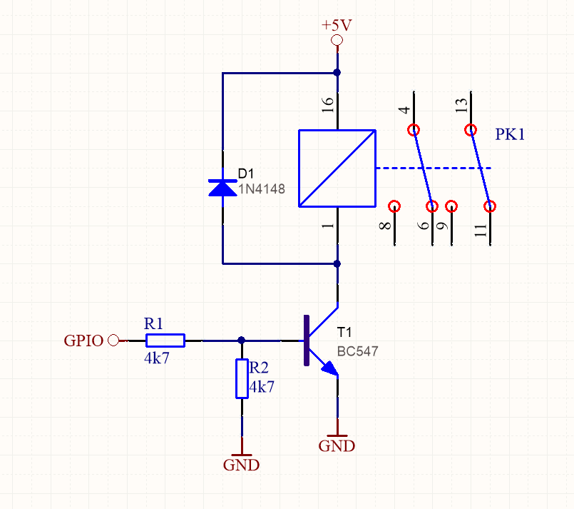

Witam. Próbuję sterować przekaźnikiem 5V 10A /250V z Raspberry Pi 2. Podpinam wszystko jak należy, tj.
Przekaźnik - GPIO
VCC - 5V
GND -GND
IN - GPIO17
W Raspberry ustawiam stany GPIO17 i nie steruje przekaźnikiem. Ale gdy podepnę diodę z rezystorkiem to normalnie włączam i wyłączam tą diodę. Przekaźnik włącza tylko jak ręcznie wypnę ten pin 17, to wtedy słychać kliknięcie przekaźnika. Co może być przyczyną że dioda działa, a przekaźnik nie?
