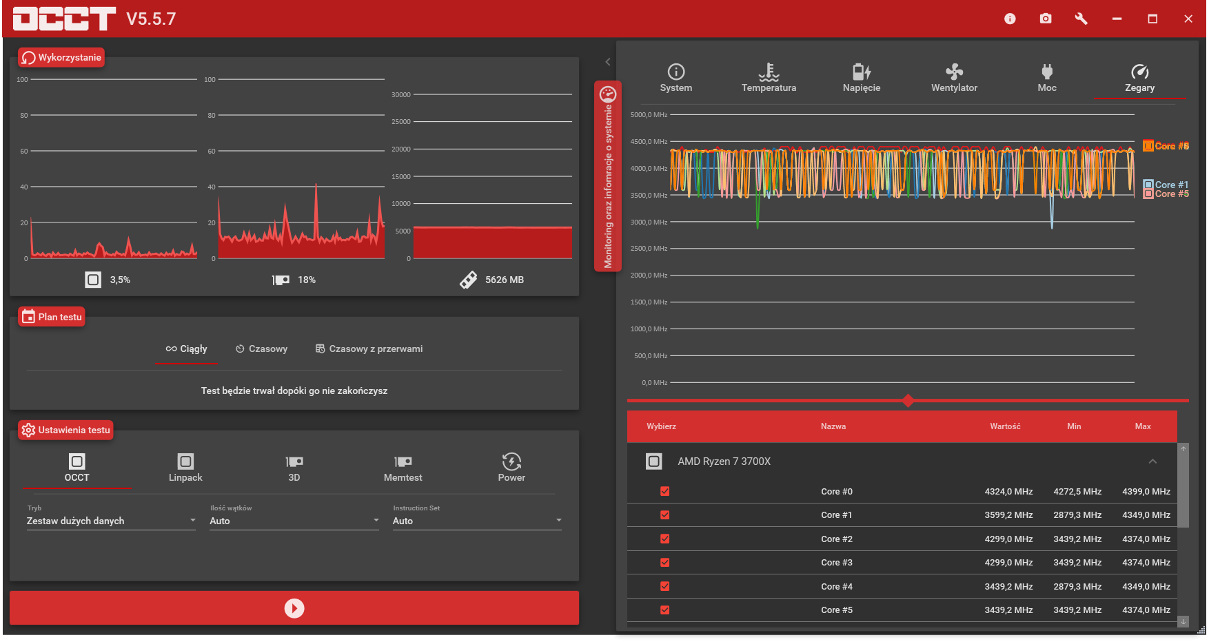

    No więc minął już ponad tydzień od zakupu i ogólnie jestem bardzo zadowolony z pracy zestawu, szczególnie dużo dało dołożenie dysku M2 MNVe, różnica w pracy na plikach graficznych jest znacząca.
    Mam tylko jedną wątpliwość, procesor ma ADHD. Cały czas nawet w spoczynku jego zegar skacze od 3.5 do 4.5:
    Wybór komponentów: Ryzen 7 3700/3800X, RAM, płyta, zasilacz
    Ponieważ mam tylko doświadczenie z poprzednim i5 który dosyć stabilnie liczył, pytanie więc czy Ryzeny tak mają?
