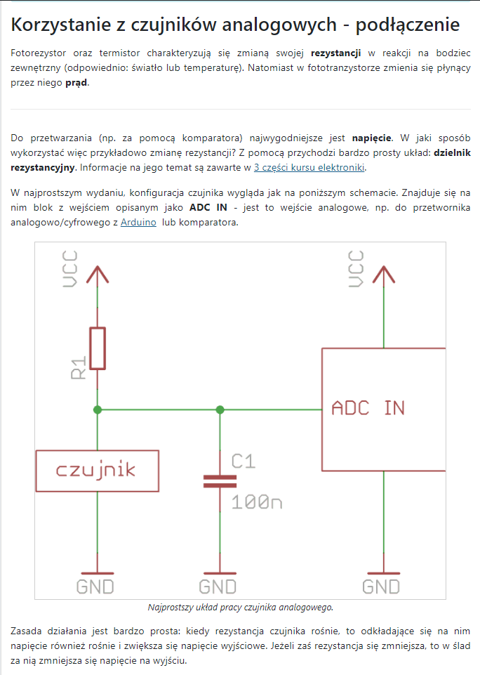

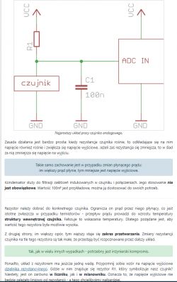

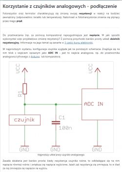

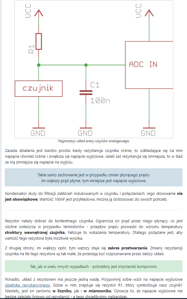

    Mam do Was pytanie w sprawie rezystora (termistora) NTC, który przykładowo jest zastosowany jako czujnik temperatury w samochodzie. I tutaj mam problem ze zrozumieniem jednej rzeczy: jeżeli pod wpływem wyższej temperatury czujnik zmienia swoją oporność na mniejszą to dlaczego napięcie też się zmniejsza?
    Znalazłem taki opis:
    Zasada działania jest bardzo prosta: kiedy rezystancja czujnika rośnie, to odkładające się na nim napięcie również rośnie i zwiększa się napięcie wyjściowe. Jeżeli zaś rezystancja się zmniejsza, to w ślad za nią zmniejsza się napięcie na wyjściu.
    Takie samo zachowanie jest w przypadku zmian płynącego prądu:
    im większy prąd płynie, tym mniejsze jest napięcie wyjściowe.
    Tak teraz pomyślałem, czy na to nie wpływa prawo Ohma. Jeżeli rezystancja maleje to wprost proporcjonalnie do rezystancji maleje napięcie?

    Układy tego typu działają na zasadzie dzielnika napięcia, wiec nie jest powiedziane że napięcie musi spadać; może wzrastać, wszystko zależy od sposobu połączenia i tego co się chce uzyskać.
    Wracając do twojego przykładu:
    https://pl.wikipedia.org/wiki/Dzielnik_napi%C4%99cia
    gdzie:
    Uwej - to napięcie odniesienia stabilne,
    Uwyj - to napięcie jest mierzone i przekształcane na temperaturę,
    R - rezystor stały,
    R1 - to termistor.
    Załóżmy, że mamy NTC10k i mamy 25°C, więc R1 = 10 kΩ, Uwej = 5 V, R = 10 kΩ, więc Uwyj = 2,5 V. A co będzie, gdy T = 90°C? Rezystancja termistora będzie wynosiła powiedzmy R1 = 1 kΩ, więc napięcie Uwyj = 1 kΩ/(10 kΩ + 1 kΩ) = 0,454V.

    Dziękuję bardzo za taką odpowiedź, Rozpisałem to sobie na kartce i już wiem więcej. Ale jeszcze nie rozumiem tych słów:
    To nie jest tak, że aby płynął większy prąd to musi być wyższe napięcie?
