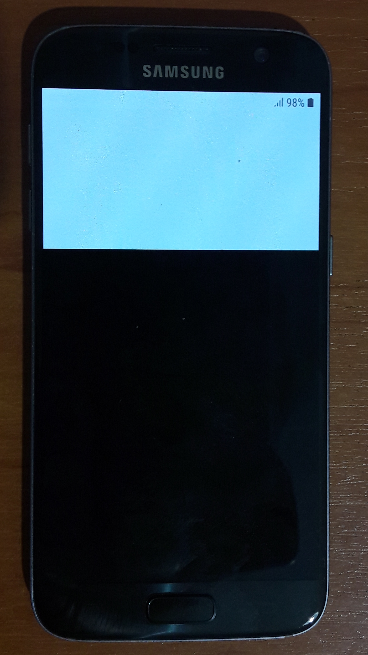

    Mam Samsunga Galaxy S7 i mam problem.
    Chciałbym się zapytać czy opłaca się naprawiać tak stary telefon i w czym jest problem (co się zepsuło).
    Dodam telefon nigdy mi nie spadł.
    W załączniku wysyłam zdj fona.

    Oryginalny nowy wyświetlacz kosztuje tyle ile sprawny używany telefon. Czy Tobie się to opłaca musisz odpowiedzieć sobie sam na to pytanie.

    To wyglada troche jak po zalozeniu etui typu s-view. Moze czujnik na plycie padl i wykrywa caly czas etui. Po restarcie telefonu cos sie zmienia? W download mode czy recovery obraz wyswietla prawidlowo?

    W download mode czy recovery, tak samo ciągle nie wyświetla dołu ekranu, dzisiaj położyłem telefon na słońce na 2h działał w pełni ekran, ale tylko 20 min jak już się ostudził znowu dół ekranu zgasł.

    Lcd do wymiany. Tyle w temacie.

    Trzeba by sprwadzic dla pewnosi na innym ekranie, badz podpiac ten do innej plyty, ale mozliwe, ze jednak sam ekran padl/pekl gdzies w okolicy tej poziomej linii. Przetrzyj go i przyjrzyj sie pod swiatlo czy nie widac pekniecia gdzies na krawedzi.
