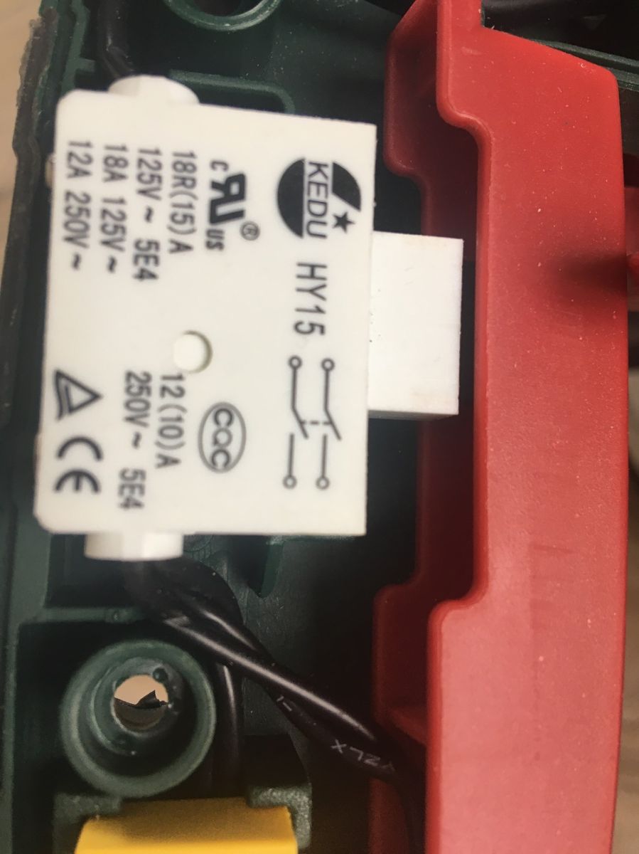

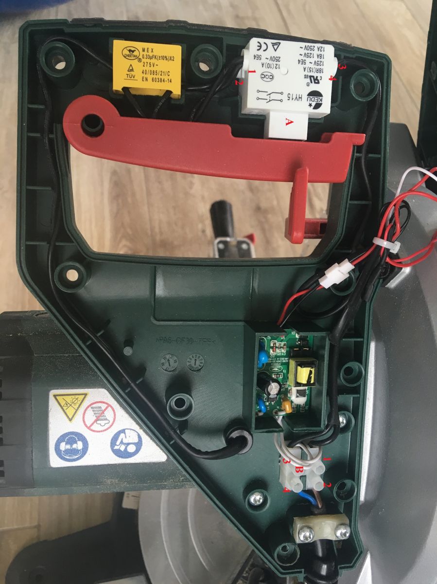

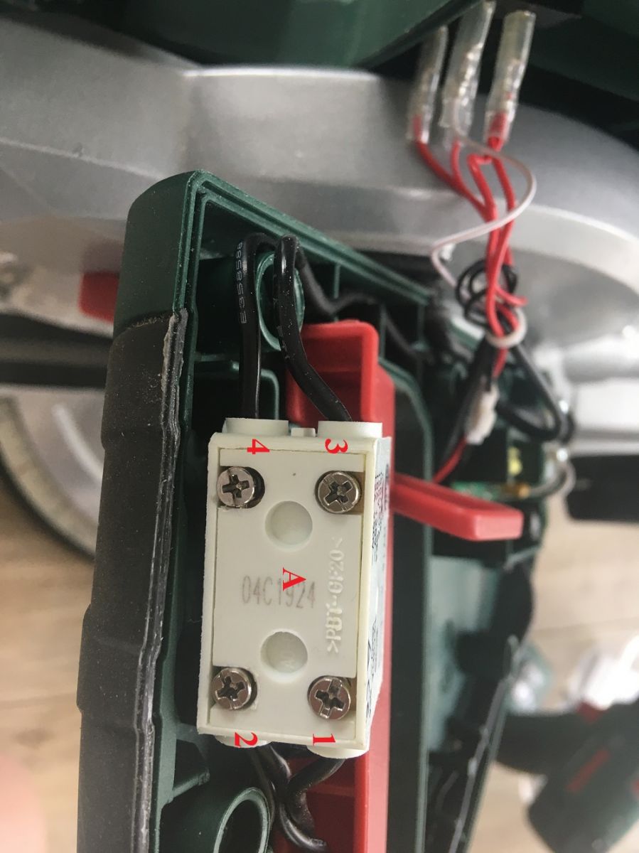

    Chciałbym prosić o pomoc w podłączeniu softstartu do ukośnicy Metabo 216.
    Na elektrodzie jest już podobny temat ale dotyczący Metabo 254.
    https://www.elektroda.pl/rtvforum/topic3260415.html
    Podobnie na YouTube jest instrukcja, ale tez dotyczy Metabo 254
    https://www.youtube.com/watch?v=YoX4Ic4OeeA
    Próbowałem podpiąć tak jak na filmie YT, ale ukośnica mi nie startuje.

    Podłącz jak na filmie czarny i czerwony, niebieski do włącznika pod zacisk nr 1.

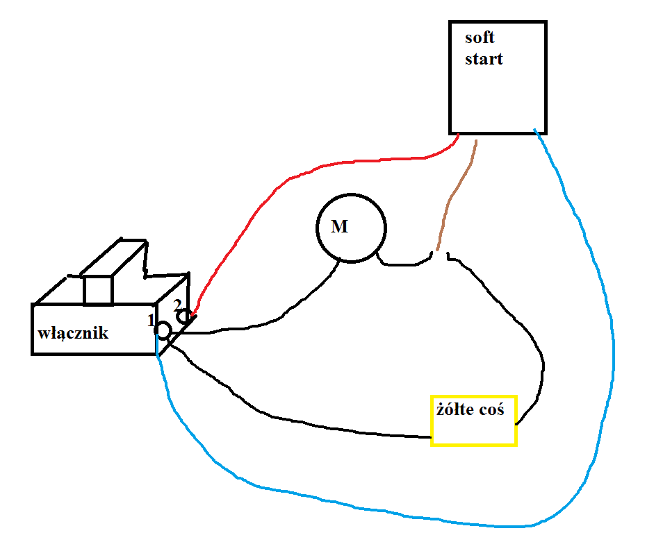

    Podłączyłem jak na poniższym obrazku. Ukośnica elegancko startuje. Startuje niezależnie od tego którą stroną włożę wtyczkę do gniazdka (wtyczka nie ma przewodu ochronnego).
    Czyli:
    - czerwony bezpośrednio do (2)
    - brązowy do silnika i żółtego czegoś (filtr przeciwzakłóceniowy?)
    - niebieski razem z drugim przewodem silnika oraz drugim przewodem żółtego czegoś do (1)
