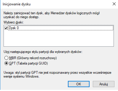

    Witam. Mam problem z dyskiem ssd nvme. Ponieważ kupiłem miesiąc temu dysk Patriot Burst VPN100 512GB. Niestety wczoraj nie wiedziałem co sie dzieje. Ponieważ grałem sobie spokojnie w watch_dogs 2 aż tu nagle fpsy w grze zaczęły spadać między 0 do 2 fps.
    Zresetowałem komputer niestety po resecie w biosie dysku już nie wykrywało. Zainstalowałem system na hdd. Zainstalowałem program driver booster. zacząłem skanowanie , zaktualizowałem stery. I dysk się pokazał ale tylko w partycjowaniu i nic kompletnie nie da się z nim zrobić ponieważ wygląda to tak jak na screenie. Dysk NVME Patriot Burst VPN100 512GB nie wykrywany, błąd pojemności 0KB Dysk NVME Patriot Burst VPN100 512GB nie wykrywany, błąd pojemności 0KB
    Czego bym nie wybrał i tak nie da sie kompletnie nic zrobić a pojemnośc dysku jak pokazuje to program AOMEI Partition Assistant Dysk NVME Patriot Burst VPN100 512GB nie wykrywany, błąd pojemności 0KB to 0kb. Prosze o pomoc.
    Brawo. Odinstaluj tego śmiecia i nie używaj. Sterowniki ze stron producentów.
    Dysk na gwarancję.

    Użyć programu nie spod win np mhdd czy widać dyski. PQ magic lub coś podobnego pod win czy widać dyski i partycje. Ja używam mini tool partition wizard

    Witam. Oddałem na gwarancje. Dzięki wszystkim za pomoc. Pozdro.
