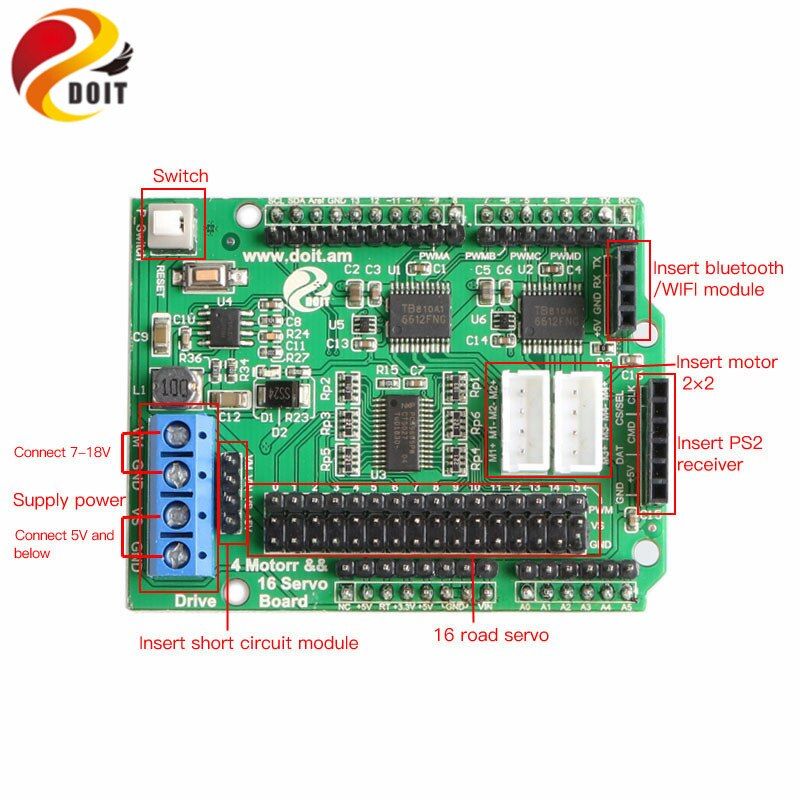

Choć jestem początkujący w Arduino to w elektronice już niekoniecznie
Jakiś czas temu wzbogaciłem się o wynalazek z firmy doit.am. W zestawie jest płytka Arduino Uno i kotroler serva o nazwie 4 Motor & 16 Servo Board i podpięty do niego bezprzewodowy kontroler pada PS2 i kompletne akrylowe ramię na servach SG90.
Trochę było problemu aby mój W10 właściwie rozpoznał Arduino pod USB i ruszył w środowisku Arduino 1.8.12 ale już jest ok. Projekt ładnie ładuje się do płytki. Na podglądzie Arduino ładnie przyjmuje komendy z pada, widzi wszystkie przyciski.
Natomiast wszystkie 4 serva są martwe. Zero reakcji. Co dziwne przy załadowaniu skryptu do testu serva na konektorze 0 polecenia ze skryptu działają poprawnie i servo wykonuje wszystkie komendy.
Pobrałem niezbędny soft z wiki producenta i wszystkie wersje dla 2 silników 3 i 4 nie powodują reakcji serv ramienia robota. Różne sposoby zasilania również nic nie dały.
Oczywiście sprzedawca z Azji był jednorazowy i "wyparował" po sprzedaniu zapasu.
Co tu jest grane?
W załączniku zdjęcie płytki i projekty
