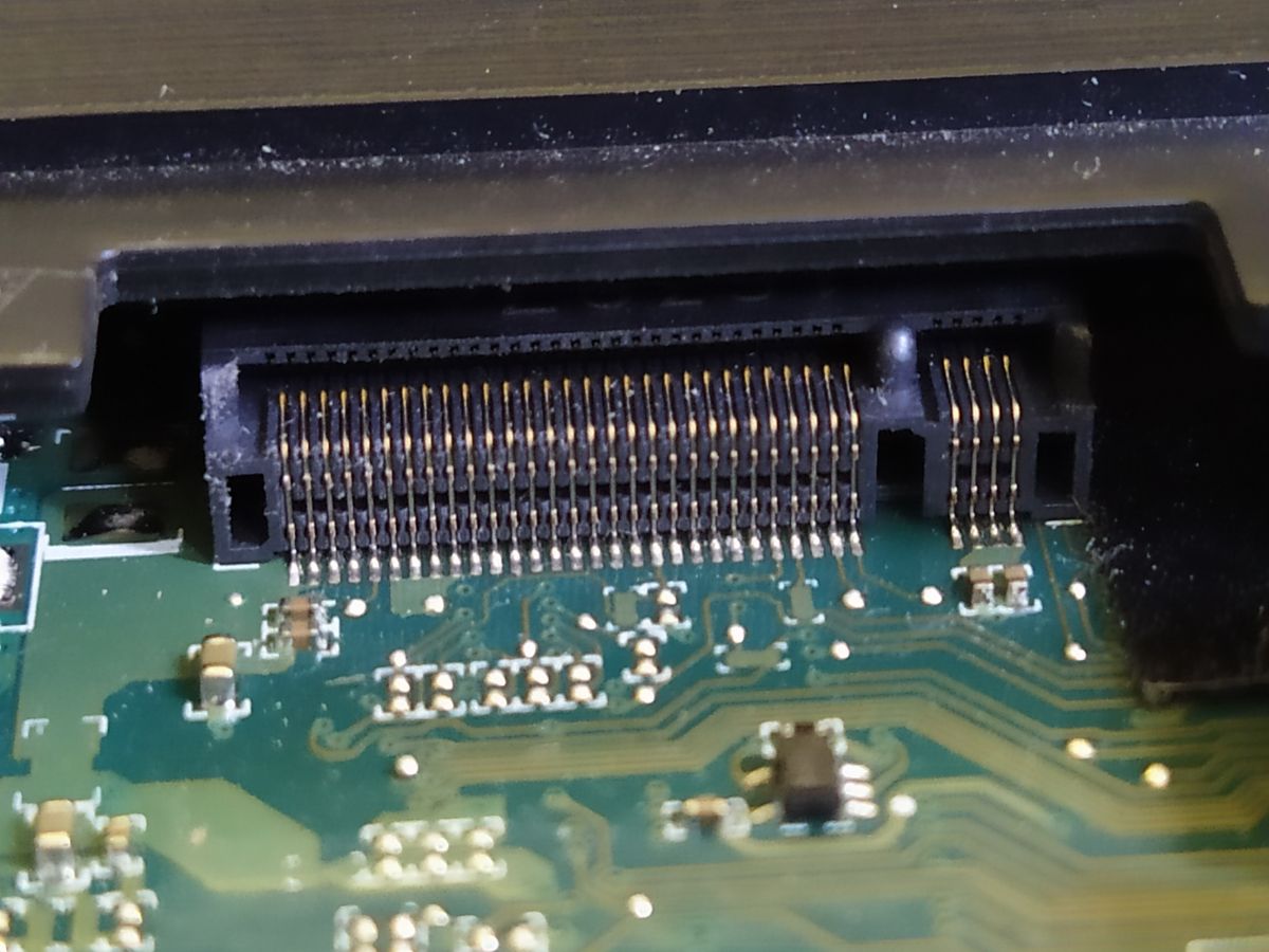

    Dzień Dobry!
    Mam Laptopa Acer Aspire F5-573g-762j z jednym 1Tb dyskiem HDD. Mam jedno wolne złącze M.2, z jednym wcięciem i 4 pinami po jednej stronie (jak na zdjęciu). Nie wiem czy to jest M key, ponieważ dyski m.2 key M mają 5 pinów. Chciałbym dokupić ten dysk, lecz nie wiem za bardzi jaki dobrać. Proszę o pomoc. Z góry dziękuje. Pozdrawiam :D
    Jakie jest to złącze M.2? Czy to jest KEY M? Jaki do tego dysk dobrać?
    (Chodzi mi o to, że nie wiem czy jest to M key, czy B key, a potrzebuję dysk 256gb)

  • #5 18743603
    ITSpec.
    Posty: 5703
    Pomógł: 937
    Ocena: 741
    Przecież wszystko jest napisane w linkach.
    W pierwszym masz zdjęcia, które pokazują, że są 4 piny w gnieździe i 5 w dysku (potem przerwa i kolejne).
    W drugim i trzecim linku komentarze osób, które montowały dyski na PCIe do tego laptopa, dyski z obsługą NVMe również będą działać, ale tylko z prędkością PCIe x2.

    Niestety nie wszystko z tego rozumiem. Prosiłbym tylko o prostą odpowiedź:
    Czy dysk (W poniższym linku) zadziała w moim laptopie.(ZDJĘCIE PONIŻEJ) Nie zależy mi na prędkości, ważne aby tylko miał 256gb oraz był kompatybilny z moim gniazdem. Z góry dziękuję za odpowiedź
    Dysk: https://allegro.pl/oferta/dysk-ssd-maxmem-256...9769?utm_medium=app_share&utm_source=facebook
    Zdjęcie: Jakie jest to złącze M.2? Czy to jest KEY M? Jaki do tego dysk dobrać?

    ITSpec. napisał:
    Tak, ale to SATA. Poza tym firma krzak.
    To znaczy że zadziała? Tłumaczyłem że nie zależy mi na prędkości, a co do firmy, to moim zdaniem nie warto kupować Samsungów itp, ponieważ płaci się za firmę, a w jakiejś ⅓ za produkt, poza tym powtarzam że nie zależy mi na prędkości tylko aby był kompatybilny.

    Prawdopodobnie będzie działał.
