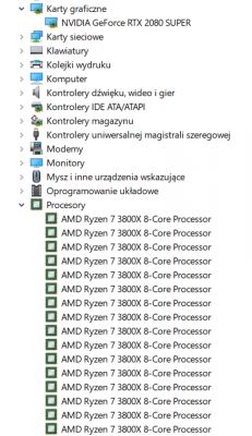

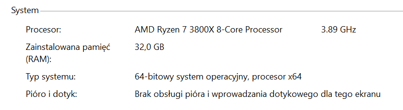

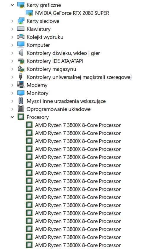

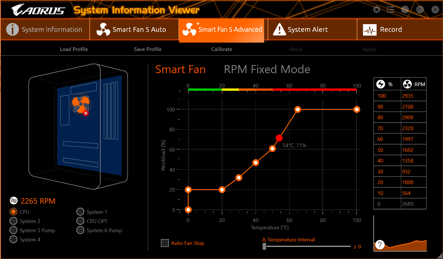

    Witam jak w temacie. Obawa przed spaleniem procka, karty. Czy miał ktoś podobne objawy? Jaka jest graniczna bezpieczna temperatura na procku, płycie, ramu ? Niby są alarmy poustawiane na 85 C, ale nie ma teraz PC Speakerów i nawet nie wiem kiedy, jak stoją wiatraki. Cały czas nie patrzę na obudowę. PC konfig. jak poniżej:

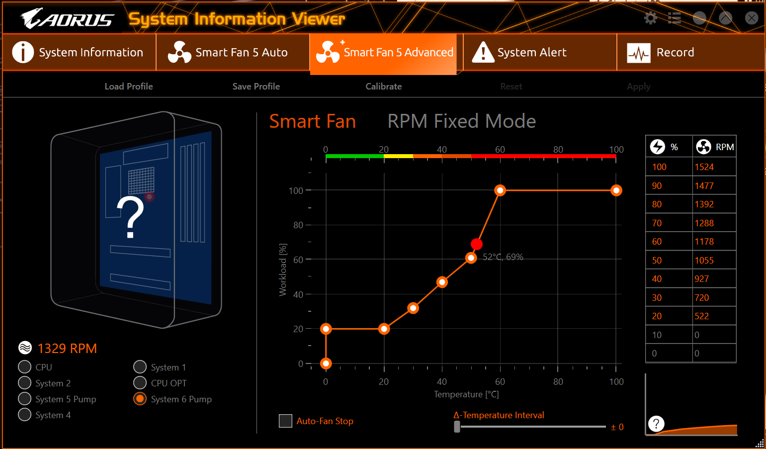

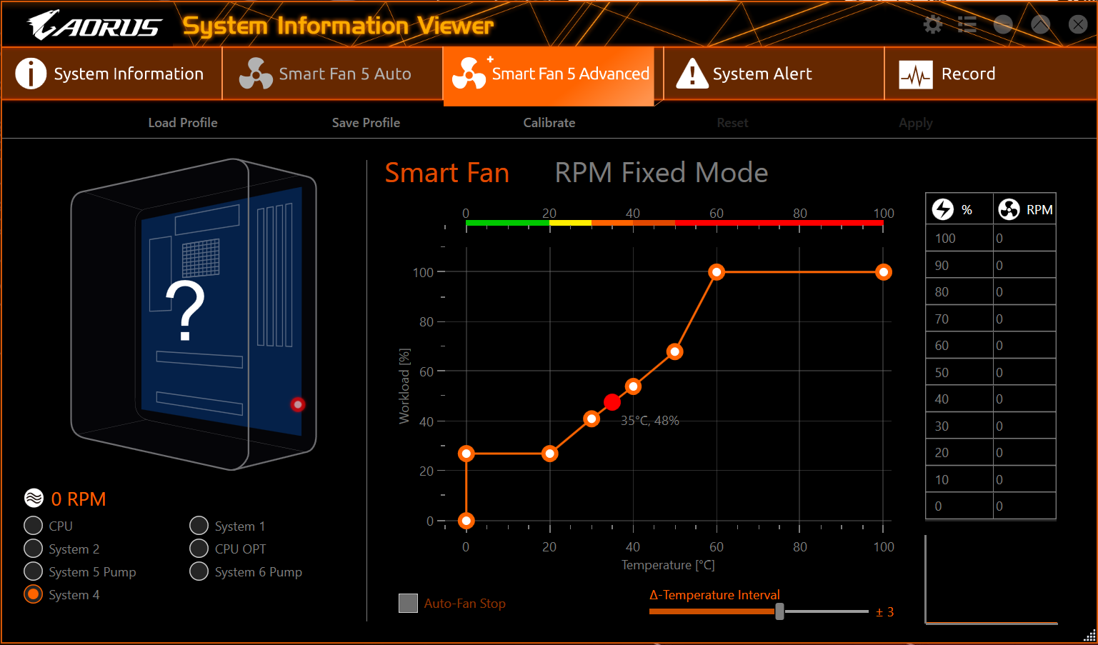

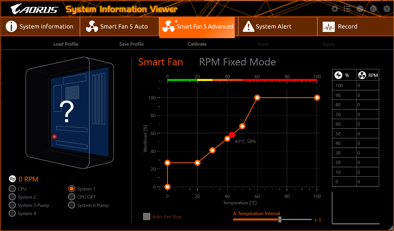

    Może to ten soft coś miesza:

    Wybierasz wentylator z opisu (cpu, system1, system2...itd), klikasz na obrazek płyty głównej, zaznaczasz miejsce gdzie jest wentylator oraz na który wskaźnik temperatury ma pracować. Wykres przędkości też możesz zmieniać na własne ustawienia.

    Tak, ustawiłem nawet auto calibrate, aby nie na mieszać. Nie ma na tych wykresach pola w którym wiatraki stają do 0 RPM. Więc nie wiem gdzie leży problem.

    Wentylator zatrzyma się np. przy 20% a ruszy dopiero przy np.40%. Tu jest problem, musisz zmienić wykresy obrotów.

    W sensie te 20% mocy to za mało aby ruszył ?

    Tak, za mało, myślę, musisz sparwdzić od ilu % wentylator startuje. To wszystko możesz sobie samemu poustawiać, jeśli chcesz nawet wszystkie wentylatory na temperaturę CPU, najniższą prędkość obrotową taką żeby wentylator się nie zatrzymywał. Oraz w Biosie również są ustawienia wentylatorów.
    Jeżeli dalej temperatury będa wysokie, to pewnie od chłodzenia CPU. Jakie masz chłodzenie?

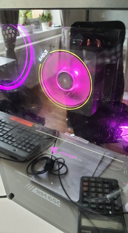

    Chyba w morele net źle to podłączyli to płyty głównej, w sensie wentylatory obudowy. Max. temp. 85 C coś chyba nie tak. Chłodzenie procka kitowe:

    Hmm dalej to samo, wiatraki obudowy potrafią się zatrzymać pomimo ustawienia na płycie głównej minimum 100% mocy.

    One się zatrzymują podczas obciążenia? Tzn podczas gry, benchmarku itd. czy podczas przeglądania neta, i spoczynku?? Bo jeśli podczas spoczynku to jest duża szansa że to kwestia biosa.
    Druga sprawa - wychodzi że stają wentylatory obudowy tak?? W zasilaczu i na procesorze się kreci? Jeśli tak to na bank jest ustawienie biosu.
    Sprawdzałeś czy w Morele podłączyli to odpowiednio? Wentylatory bezpośrednio są do płyty czy przez jakiś kontroler?
    Procesorowy cooler jest do SYS FAN czy CPU FAN? Bo takie kwiatki też robią w sklepach.
    Na początek wyłączył bym w biosie wszystkie te Cool and Quite i takie tam i zobaczył czy wentylatory osiągają maks mocy przez cały czas.
    Dodatkowo krytyczna temperatura dla Ryzena to chyba 95 stopni, optymal to do 70-75. Więc nie ma sensu panikować, trzeba tylko zaobserwować kiedy wentylatory się wyłączają.
