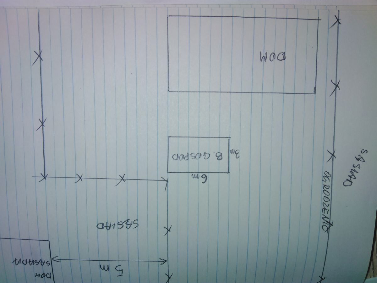

    Witam. Mam mały problem, mianowicie:
    Chciałbym przebudować budynek gospodarczy na kotłownie. W budynku tym niema komina, od granicy z sąsiadem jest jakieś 50 cm czyli praktycznie jest w granicy jak na poniższym rysunku.a dom sąsiada jest 5m od płotu.
    Przebudowa na kotłownię - zgłoszenie, rysunek komina, zgoda sąsiada?.
    Mam takie pytanie:
    Gdzie miałbym zgłosić przemianowanie b. gospodarczego na kotłownie (czy jest to wogule konieczne)
    Czy potrzebuje zgodę i jakiś rysunek na budowę komina.
    I najważniejsze, czy potrzebuje zgody sąsiada.

    Legalnie trochę to potrwa, wymaga papierów i pieniędzy.
    Musisz zgłosić zmianę przeznaczenia pomieszczenia/budynku.
    Do tego projekt kotłowni,( resztę z kominem) po drodze opinię kominiarza.
    Składasz wniosek do lokalnego urzędu miasta/powiatu, do wydziału architektoniczno- budowlanego lub innego o podobnej nazwie.
    Czekasz na pozwolenie na budowę.
    Sąsiada i tak zawiadomią, bo macie wspólną granicę.Jak to twój wróg, możesz mieć problem,bo będzie oprotestowywał co się da.
    Jak wybudujesz "po cichu" możesz mieć jeszcze większy problem.
    Tyle na początek.

    No w poście # opisał to dosyć obszernie kol. Palmus - ja bym dodał że wstępnie trzeba wystąpić o warunki zabudowy co tam można przebudować
