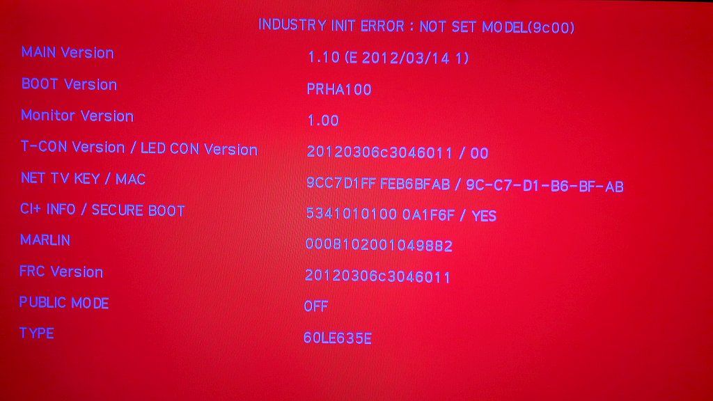

    Telewizor SHARP model LC-60LE635E.
    W telewizorze przestały działać 2 porty HDMI (HDMI1 i HDMI4 - porty HDMI2 i HDMI3 działają). Żadnych innych uszkodzeń podczas użytkowania sprzętu nie zauważyłem. Chciałem zrestartować urządzenie do stanu fabrycznego. Po wejściu w tryb serwisowy i wybraniu pozycji 'INDUSTRY INIT' pojawia się komunikat o nieudanym resecie: "INDUSTRY INIT ERROR: NOT SET MODEL(9c00)". Niestety nie można też ustawić modelu telewizora, w menu 'MODEL NAME' widnieje wpis: "???" a przy próbie ustawienia pojawia się komunikat: "ERR". Wgrałem także firmware, aktualizacja przebiegła prawidłowo ale nie rozwiązała problemu z resetem urządzenia do ustawień fabrycznych czy ustawieniem modelu telewizora.
    Czy ktoś ma dostęp do informacji producenta i wie co w takim przypadku oznacza kod błędu 9c00?
    Niestety w dostępnej powszechnie dokumentacji takie kody nie są opisane.
    Ewentualnie może ktoś się spotkał z takim przypadkiem i pamięta, od czego zacząć szukanie przyczyn usterki?

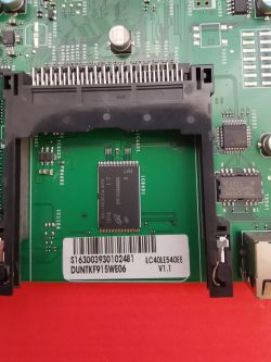

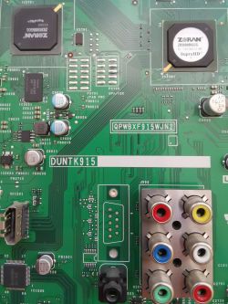

  • #5 18792701
    bartekke
    Posty: 507
    Pomógł: 62
    Ocena: 75
    Nie mam płyty do LE635, pokażę to na innym modelu TV Sharp. Oznaczenie QPWBXF........ jest nadrukowane na laminat i dotyczy serii płyt. Płyty te były stosowane w modelach LE540 (w kilku wer Sharp LC-60LE635E - Błąd resetu do ustawień fabrycznych: 'Industry init error' Sharp LC-60LE635E - Błąd resetu do ustawień fabrycznych: 'Industry init error' sjach), LE730 (w kilku wersjach), LE732 itp. Ostateczne oznaczenie jest na naklejce DUNTKF....... Zwykle, choć nie zawsze, jest na naklejce podany jeszcze konkretny model TV do którego ta płyta jest przeznaczona.

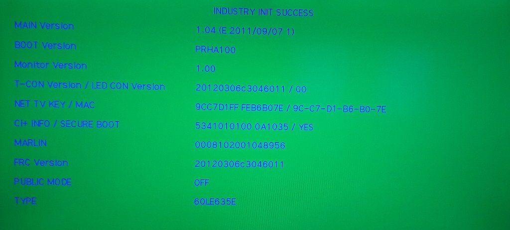

    Telewizor wrócił naprawiony z serwisu. Przed jego wysłaniem jednak udało mi się kupić używaną płytę główną, więc nie były podejmowane próby naprawy starej. Niestety okazało się, że zakupiona płyta główna jest do tego modelu telewizora, ale innej (pod?)-wersji - posiadam wersję B urządzenia (jest dodatkowe oznaczenie na tabliczce znamionowej, panelu i zasilaczu - ale nie znalazłem żadnej informacji jak odróżnić dane pod-wersje płyty głównej). Płyta w serwisie została dostosowana tak, aby zadziałała w obecnej konfiguracji (z informacji, jakie otrzymałem to płyta ta wymaga innego zasilacza oraz dodatkowo nie steruje podświetleniem matrycy) .
    Powrót do ustawień fabrycznych został wykonany bez problemu.

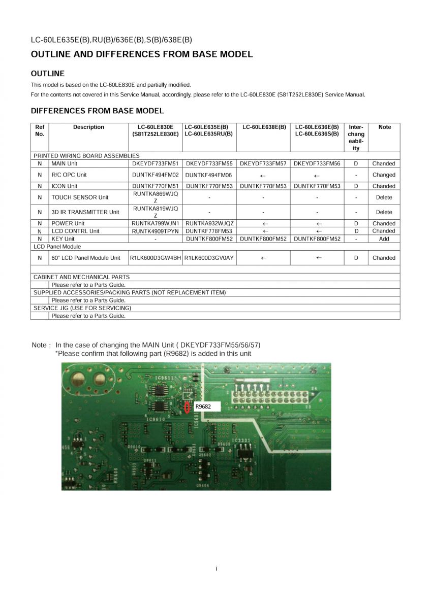

    Oprogramowanie w wersji 1.04 jest dość stare. Póżniej był soft 1.06 i 1.10, najnowsze jest 1.12. W Sharpie nie było sytuacji aby nowy soft rozsadzał telewizor.
    W załączeniu tabela z różnicami pomiędzy LE635E i LE635E(B). Sharp LC-60LE635E - Błąd resetu do ustawień fabrycznych: 'Industry init error'

    Załączona tabela chyba pokazuje różnice pomiędzy bazowym modelem LC-60LE830E a modelami, które powstały na jego podstawie, czyli: LC-60LE635E, LC-60LE638E, LC-60LE636E.
    Znalazłem podobną tabelę w instrukcji serwisowej, która ma w nazwie 'LC-60LE635E (1st Edition)' - Twoja pochodzi z instrukcji nazwanej 'LC-60LE635E(B)' - co potwierdza istnienie 2 wersji: '(1st Edition)' i '(B)'. Brak tylko ogólnie dostępnych informacji, co zostało zmienione i jak odróżnić dane wersje płyty głównej - ale serwis na pewno posiada takie informacje i bez problemu poradził sobie z tą kwestią.
