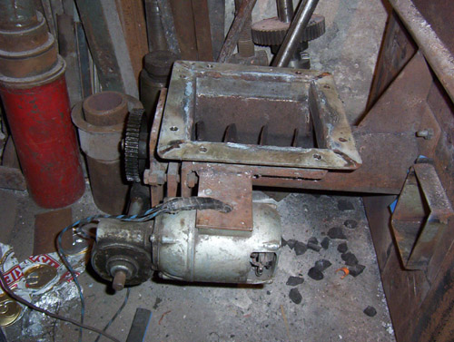

  • #4 1880482
    wojno
    Posty: 104
    Ocena: 3
    Nastepne zdjecie pokazuje podajnik wegla do pieca bedzie sie wlaczalo co jakis czas zeby wegiel dostarczyc do paleniska, sterowany MAM NADZIEJE MIKROPROCESOREM ATMEL AT89C51.

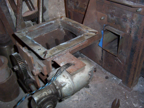

  • #5 1880493
    wojno
    Posty: 104
    Ocena: 3
    podajnik raz jeszcze

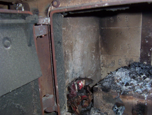

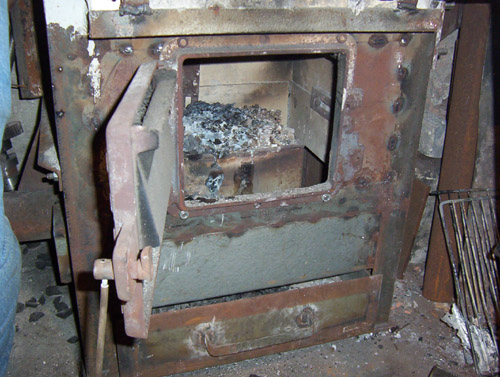

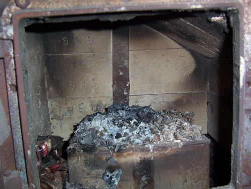

  • #6 1880505
    wojno
    Posty: 104
    Ocena: 3
    Palenisko na ktorym pali sie wegiel podawany przez podajnik od spodu.

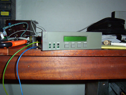

  • #8 1880558
    wojno
    Posty: 104
    Ocena: 3
    Teraz sterowanie uklad ATMEL AT89C51
    4 mikrostyki podlaczone do portow:
    P2.4, P2.5, P2.6, P2.7
    wyswietlacz 2x16
    Db7 = P1.5 , Db6 = P1.4 , Db5 = P1.3 , Db4 = P1.2 , E = P1.1 , Rs = P1.0
    Progra pisze w bascom 8051

  • #11 1932094
    dzik84
    Posty: 444
    Pomógł: 30
    Ocena: 17
    A ja mam do Ciebie takie pytanie
    Jak zrobiłeś te napisy na panelu i skąd masz takie przyciski ?
  • #12 1934755
    Bonmis
    Posty: 414
    Pomógł: 36
    Ocena: 18
    Panel wygląda mi na taki jaki był w zewnętrznym modemie analogowym Motorola 3265 i podobnych :D
    Bonmis
  • #13 1947759
    wojno
    Posty: 104
    Ocena: 3
    dokladnie motorola 3265 kolega sie nie mylil pozdrawiam
