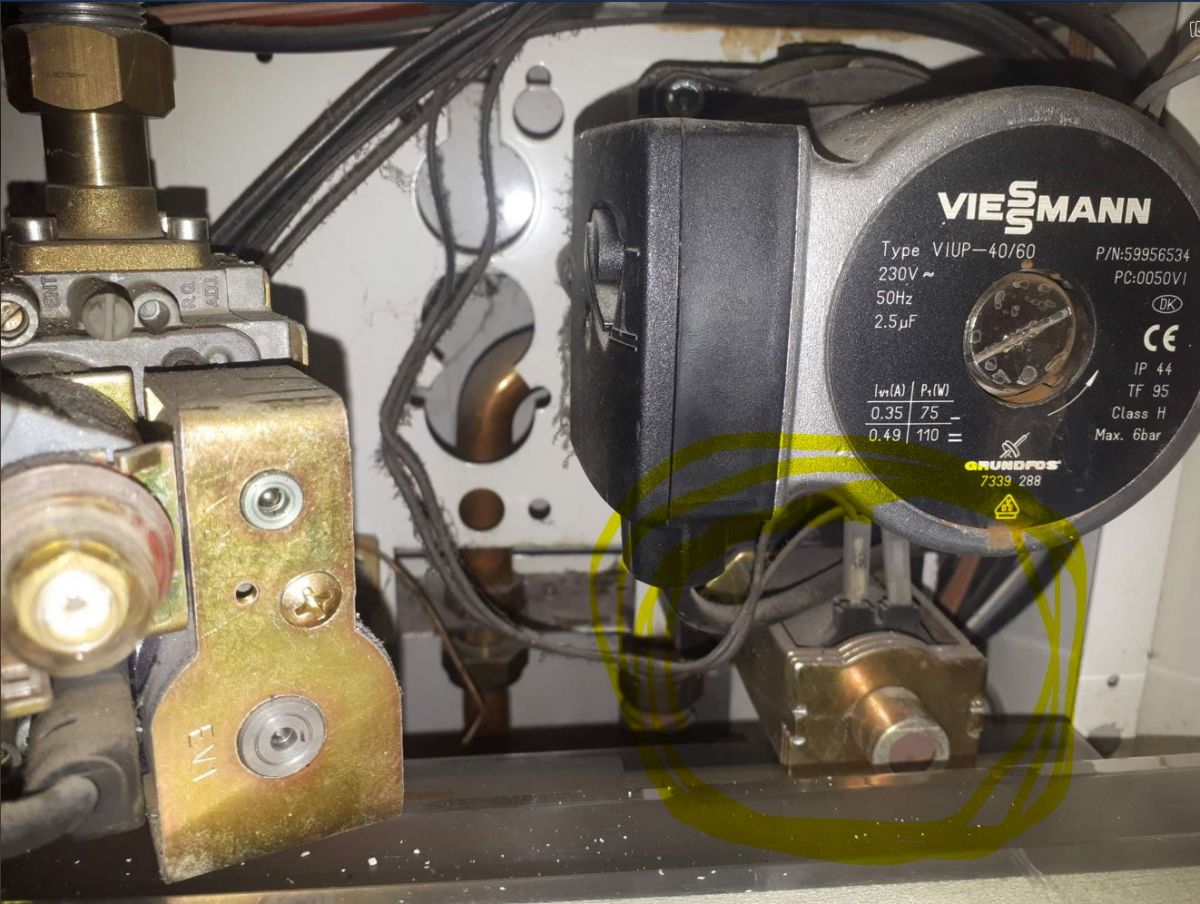

  • #7 18768750
    PiotrPlanetarium
    Poziom 7  
    Posty: 13
    Ocena: 4
    78db78 napisał:
    czyli trzeba szukac zawór albo silownik na rurkach wychodzących do zasobnika, były 2 wersje z silownikiem cewka albo z silniczkiem.
    jedyny zawór to ten poniżej pompy
    Vitopend 100- ciepłe grzejniki mimo ustawienia grzania tylko wody użytkowej.
  • #9 18768815
    PiotrPlanetarium
    Poziom 7  
    Posty: 13
    Ocena: 4
    78db78 napisał:
    jesli jest napiecie w ktorej z pozycji grzania zima- lato to sie zacial zawór, jesli nie to brak sterowania.
    Dzięki,
    To powinienem bez problemu sprawdzić. Choć od razu podejrzewam zacięcie zaworu. Po spuszczeniu wody przy wymianie wymiennika wnętrze było bardzo brudne i przez kilka dni leciała "żółta" ciepła woda.
